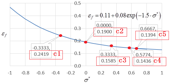

図 1 は、Johnson-Cook破壊モデルで
= 0.11、
= 0.08、
= -1.5における
曲線を示しています。
ここで、
曲線は材料破壊を表しています。この曲線の上では材料は破損し、この曲線の下では材料は安全です(破損していません)。

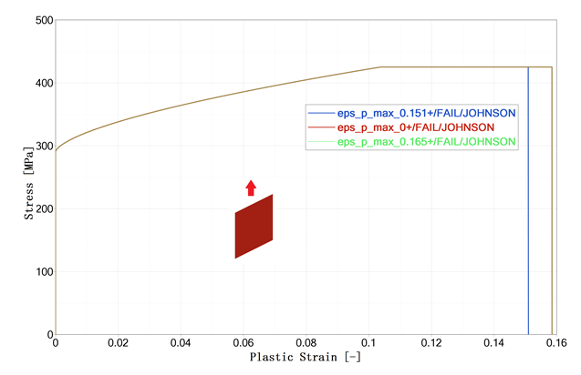

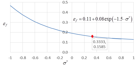

たとえば、曲線上にある、
(単軸引張の場合)で破壊ひずみ
の1つのシェル要素の場合、結果は、LAW2の
または
/FAIL/JOHNSONの
で定義された最小破壊ひずみに達すると、要素は破断することを示しています。

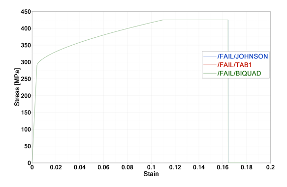

図 2.

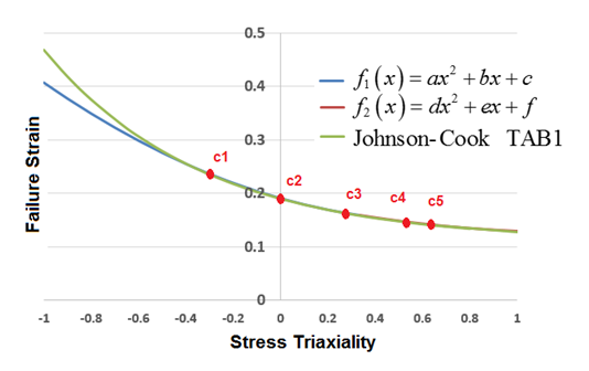

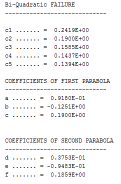

延性破壊モデル
/FAIL/TAB1および/FAIL/BIQUADでも、/FAIL/JOHNSONの場合と同等の
を得ることができます。
/FAIL/TAB1破壊モデルでは
の曲線入力が可能であり、これは非常に便利です。

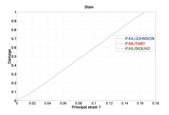

曲線(上記のJohnson-Cook破壊から作成されます)を
/FAIL/TAB1の
table1_IDに直接入力することで、
/FAIL/JOHNSONの場合と同じ破壊が
/FAIL/TAB1で確認できます。
図 3.
