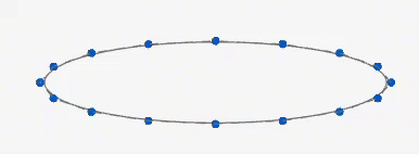

- 减少点:仅适用于 NURBS 曲线。减少输入曲线中控制点的数量。您可以使用按公差适应来创建具有较少点的原始曲线的近似值,但是您应该使用减少点方法来折叠原始曲线上的控制点。默认情况下,简化曲线会适应“偏好设置”中定义的建模公差。要定义自定义公差,请打开自定义公差,然后输入公差。增加公差以减少点数量。
- 弧长参数设置:根据弧长参数化曲线。

表 1. 选项 说明 控制点 显示控制点。 输入曲线 以橙色显示输入曲线。简化曲线显示为蓝色。 显示最大偏差 显示输入曲线和简化曲线之间距离最大的红色点。 最大偏差表示输入曲线与简化曲线之间的最大距离。
输入/输出/减少 (%) 第一个数字对应原始曲线上控制点的数量,第二个数字对应简化曲线上控制点的数量,最后一个数字对应点数量中的减少百分比。 - 鼠标右击划过勾选标记以退出,或双击鼠标右键。
