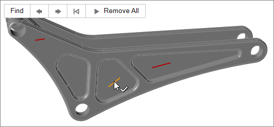

删除印迹
查找和删除模型中的印迹。印迹是出现在表面上的一条边或一个点,可在将其删除的同时而不影响面的完整性,如产生划痕或切割点等。
在 几何体 功能区,选择工具。
注: 工具可能隐藏在下拉菜单中。使用下拉菜单,可选择以下任一操作:- 在当前显示工具的右下角选择
。 - 点击并按住当前显示工具。
提示: 要查找并打开工具,按 Ctrl+F。更多信息请见查找和搜索工具。默认情况下,模型中的所有印迹都会被选中且高亮显示为红色。发现的印迹的总数将显示在“印迹”工具的上方。 - 在当前显示工具的右下角选择
删除印迹。
- 要删除所有选中的孔,点击操作栏上的应用
。 - 要删除单个印迹,请点击选中的印迹。
图 1. 删除印迹
提示:
- 建议在应用其他几何体简化工具前删除印迹。
- 要查看搜索到的每个选中的印迹,点击操作栏上的
和
。 - 打开后,部分几何体工具会自动侦测相关几何特征。可以在“偏好设置”中的 禁用该行为。

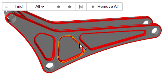

删除圆角和倒角
查找和删除圆角(凸角)和倒圆角(凹角)表面。
“圆角”工具用于选择圆角或倒角,还可用于查找所有较大尺寸、较小尺寸或类似尺寸 (± 5%) 的圆角或倒角。该工具还可用于识别圆角或倒角串,但可能无法一次性将这些串全部删除。一般情况下,建议先删除较小的倒角,然后删除较大的倒角,最后删除圆角。当无法继续进行删除操作时,应使用其他建模工具和策略以完成几何体的简化。
在 几何体 功能区,选择 工具。
。 - 点击并按住当前显示工具。
提示: 要查找并打开工具,按 Ctrl+F。更多信息请见查找和搜索工具。默认情况下,模型中的所有圆角/倒角都会被选中且高亮显示为红色。发现的圆角/倒角的总数将显示在“圆角”工具的上方。 - 在当前显示工具的右下角选择
- 在操作栏上,选择要查找圆角、倒角还是所有。
- 可选:
点击
以定义用于查找和选择特定尺寸的圆角/倒角的设置。
删除圆角/倒角。
- 点击 操作栏 上的应用
,即可删除所有选中的圆角/倒角。 - 要删除单个圆角/倒角,可点击选中的圆角/倒角。
图 2. 删除圆角和倒角
- 点击 操作栏 上的应用
提示:
- 要查看每个选中的圆角/倒角,点击操作栏上的
和
。 - 如果存在多个毗邻的圆角或倒角,双击其中一个即可选中整串。选择相邻的圆角或倒角可将其添加到串中。要删除作为整串一部分的圆角/倒角,则会删除整串。

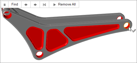

删除孔和凹处
查找和删除孔和凹处,以及查找凸起的区域,如刻字。
可使用“孔”工具选择孔或凹处,以及查找所有较大尺寸、较小尺寸或类似尺寸 (± 5%) 的孔或凹处。该工具将通过向上并朝外表面进行搜索,以便识别相连的孔或凹处。
在 几何体 功能区,选择工具。
。 - 点击并按住当前显示工具。
提示: 要查找并打开工具,按 Ctrl+F。更多信息请见查找和搜索工具。默认情况下,模型中的所有孔都会被选中且高亮显示为红色。发现的孔的总数将显示在“孔”工具的上方。 - 在当前显示工具的右下角选择
- 可选:
在操作栏上,点击
以定义用于查找和选择特定尺寸的孔的设置。
删除孔。
- 要删除所有选中的孔,点击 操作栏 上的应用
。 - 要删除单个孔,请点击选中的孔。
图 3. 删除孔和凹处
提示:
- 要查看搜索到的每个选中的孔,点击操作栏上的
和
。点击选中的圆并将其删除,视图将自动放大下一个选定的孔。 - 如果存在多个毗邻孔或凹处,选择相邻的孔/凹处可将其添加到串中。要删除作为整串一部分的孔或凹处,则会删除整串。

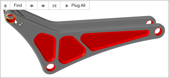

填塞孔和凹处
寻找孔和凹处,并通过在相应区域填补新零件的方法来填塞找到的孔和凹处。
填塞 工具将通过向上并朝外表面进行搜索,以便识别相连的孔或凹处。
在 几何体 功能区,选择工具。
。 - 点击并按住当前显示工具。
提示: 要查找并打开工具,按 Ctrl+F。更多信息请见查找和搜索工具。默认情况下,模型中的所有孔和凹处都会被选和中且高亮显示为红色。发现的孔/凹处的总数将显示在填塞工具的上方。 - 在当前显示工具的右下角选择
- 可选:
在操作栏上,点击
以定义用于查找和选择特定尺寸的孔/凹处的设置。
删除孔。
- 要填塞所有选中的孔或凹处,点击 操作栏 上的应用
。 - 要填塞单个孔或凹处,请点击选中的孔或凹处。
提示:
- 要查看搜索到的每个选中的孔或凹处,点击操作栏上的
和
。点击选中的孔/凹处并进行填塞,视图将自动放大下一个选定的孔或凹处。 - 如果存在多个毗邻孔或凹处,选择相邻的孔或凹处可将其添加到串中。要填塞作为整串一部分的孔或凹处,则将使用单个零件填塞整串。
