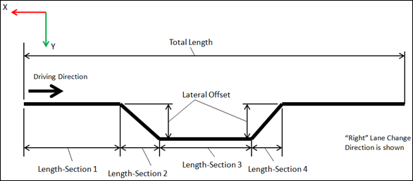

1. Double Lane Change - Path
パラメータ
パラメータ名 説明
単位 Length(長さ)、Velocity(速度)、Acceleration(加速度)の単位。
  • Length (Model, m, ft)
  • Velocity (Model, m/s, km/h, mph).
  • Acceleration (Model, m/s2, g’s).
Lateral offset 2車線変更のオフセット距離。
Length- Section 1 道路の最初の直線部分の長さ。
Length- Section 2 道路の最初の車線変更部分の縦方向長さ。
Length- Section 3 道路中央の直線部分の長さ。
Length- Section 4 道路の2回目の車線変更部分の長さ。
Length- Section 5 道路の復帰部分の長さ。
Minimum Radius セクション間を移動する際の車両の最小回転半径(Driver type = Leaningの場合に適用)。
Velocity 車両の初期速度。
Turn direction イベント時の車両の旋回方向(ドライバーから見た方向)。
