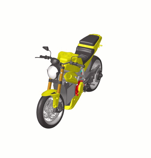

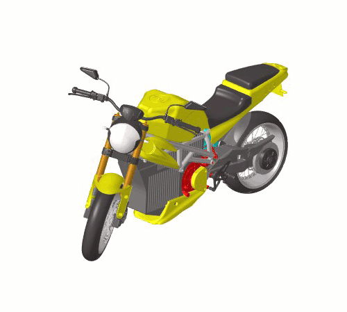

Stability Analysis
Stability Analysisイベントを使用して、さまざまな路面を走行する二輪車モデルをシミュレートし、車両のウィーブモードとウォブルモードを評価できます。ユーザー定義の路面プロパティファイルで路面入力を指定します。
Stability Analysisイベントは、Two-Wheeler vehicleライブラリによってサポートされています。
