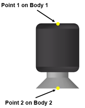

ポイントを選択して、スプリングをBody 1に結合する位置を入力します。
- Point on Body 1をクリックして、モデリングウィンドウからポイントを選択します。
または
- Point on Body 1 Advanced Selectorをクリックして、ダイアログから目的のポイントを選択します。
- 同様に、2番目のポイントを選択します。通常、空気ばねはシャシーと車軸の間で作動します。Body 1のPoint 1は空気ばねの上部を定義するのに対して、Body 2のPoint 2は空気ばねの下部を定義します。
図 1. AirSpring接続ポイント

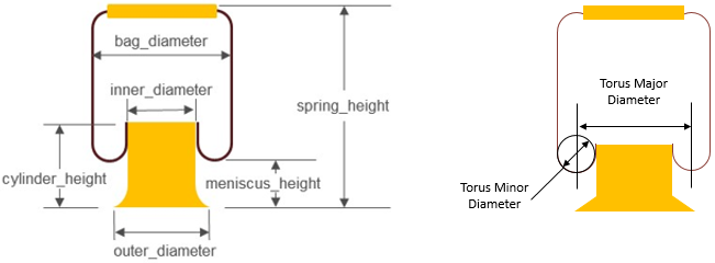

'm' 'newton' 'radians' 'kg' 'sec'Parametersブロック
- トーラス大半径 = 内径/2+(バッグ直径-内径)/4
- トーラス小半径 = (バッグ直径-内径)/4
$--------------------------------------------------------------Airspring Properties
[PARAMETERS]
inner_diameter = .100
bag_diameter = .200
spring_height = .460
cylinder_height = .250
outer_diameter = .200
meniscus_height = .153
