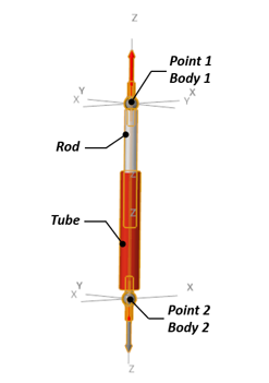

- Graphics
- MotionViewでは、2つの円筒のグラフィックスでショックアブソーバーのロッドとチューブが表されます。このパラメータでは、可視化のためにRodとTubeの半径を変更できます。
ショックアブソーバーの接続
1.ガイドバーで、接続する1番目のボディを選択します。
- Body 1をクリックして、モデリングウィンドウからボディを選択します。
または
- Body 1 Advanced Selectorをクリックして、ダイアログから目的のボディを選択します。
- 同様にBody 2入力コレクターをクリックして、結合する2番目のボディを選択します。
ポイントを選択して、ショックアブソーバーをBody 1に結合する位置を入力します。
- Point on Body 1をクリックして、モデリングウィンドウからポイントを選択します。
または
- Point on Body 1 Advanced Selectorをクリックして、ダイアログから目的のポイントを選択します。
- 同様に、Point 2 on Body 2入力コレクターをクリックして、2番目のポイントを選択します。
ショックアブソーバーのエンティティエディターを開いてパラメータを編集します。
図 1. ショックアブソーバーの接続性
