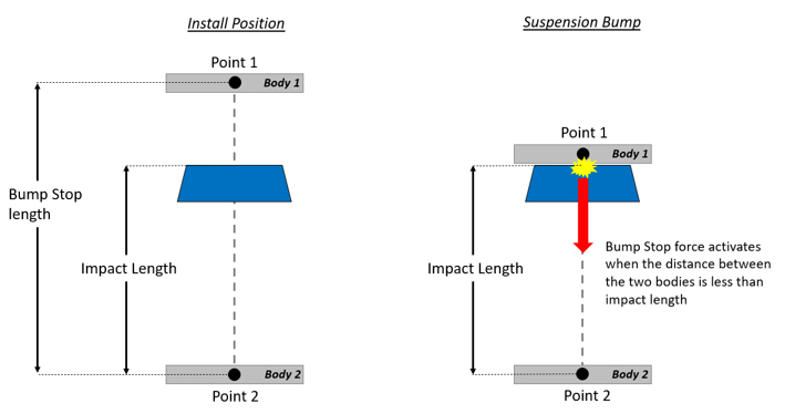

- Impact LengthImpact Lengthは、衝撃が発生したときのBump Stopアタッチメントポイント間の距離を表します。
図 1. Impact Length手法
Body 1とBody 2の間の距離がImpact Lengthよりも短い場合、Bump Stopフォースが作用します。Impact Length導入手法を使用している場合は、その値を直接使用して、2つのボディ間のBump Stopフォースがアクティブになります。

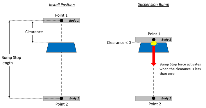

- ClearanceClearance手法を使用すると、Body 1とBody 2の間の距離が、Bump Stop LengthからClearance値を差し引いたものより短い場合(つまり、クリアランスがゼロより小さい値に達した場合)にBump Stopフォースがアクティブになります。
図 2. Clearance手法
