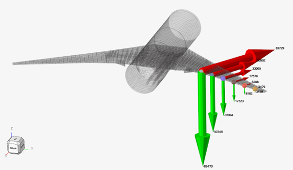

フリーボディの移動および回転のプロット
- fbdplotダイアログで、Section TypeにTranslation/Rotationを選択します。
プロットに使用する座標系を選択します。
- Free Body System:各フリーボディ断面エンティティでの座標系の選択を優先します。
- Global System:エンティティレベルでの設定を無視し、グローバル(基本)座標系で値を評価およびプロットします。
- User System:エンティティレベルでの設定を無視し、選択したユーザーの直交座標系で値を評価およびプロットします。
- オプション:
変位と回転の両方の表示オプションを変更します。
- Components:選択したコンポーネントの変位と回転の矢印を表示します。
- Resultant Plane on Direction-1:
- 法線はX成分にマッピングされます。
- 接線はY,Z成分の結果ベクトルになります。
- Resultant Plane on Direction-2:
- 法線はY成分にマッピングされます。
- 接線はZ,X成分の結果ベクトルになります。
- Resultant Plane on Direction-3:
- 法線はZ成分にマッピングされます。
- 接線はX,Y成分の結果ベクトルになります。
注: X,Y,Zは、指定された座標系によって定義されます。フリーボディ断面が平面で定義されている場合、Zはその平面の法線です。このツールは、選択したフリーボディ断面の各節点に、選択した変位成分と回転成分を表す矢印を表示します。図 3. 変位と回転のプロット

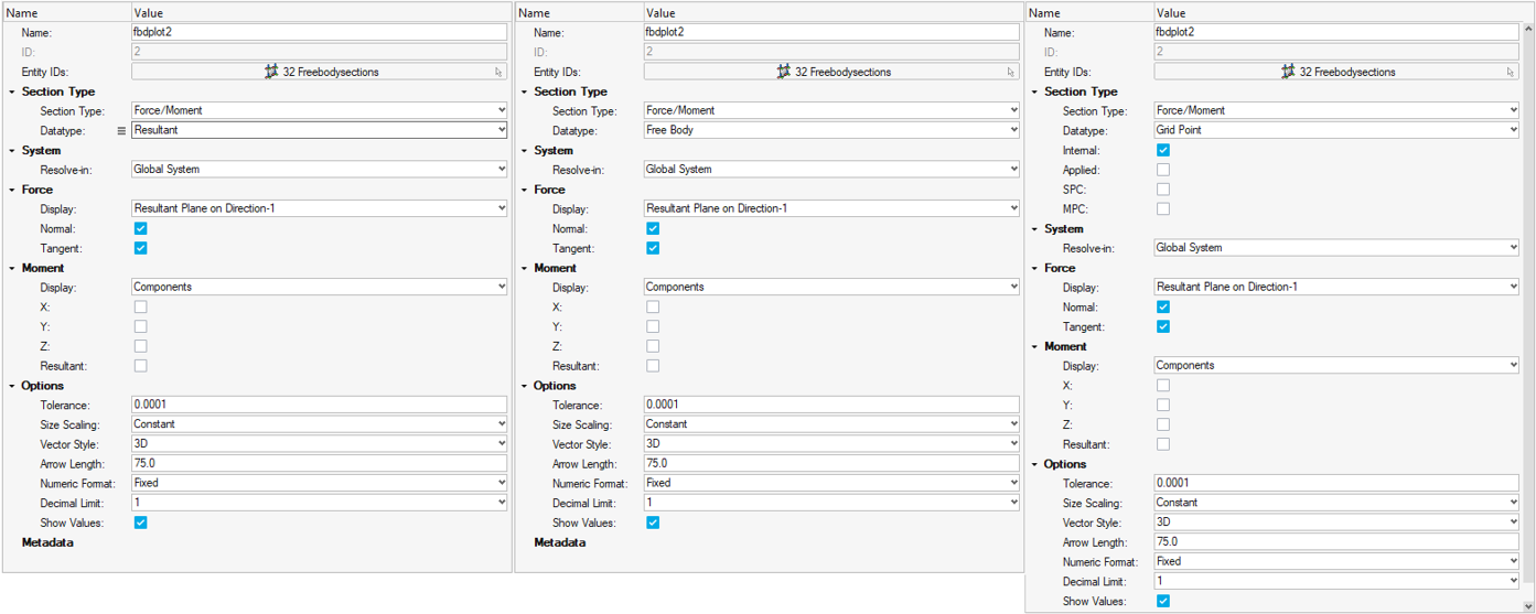

フリーボディの力とモーメントのプロット
- fbdplotダイアログのSection TypeにForce/Momentを選択して、選択した各フリーボディ断面に作用する力とモーメントを計算し、プロットします。
プロットするデータタイプを選択します。
- Resultant: 合計ポイントで合計された力とモーメントをプロットします。
- Free Body: 各結合点での内力をプロットします。
- Grid Point: 選択した寄与による節点力をプロットします。
- Internal forces
- Applied Forces
- SPC forces
- MPC forces
プロットに使用する座標系を選択します。
- Free Body System: 各フリーボディ断面エンティティでの座標系の選択を優先します。
- Global System: エンティティレベルでの設定を無視し、グローバル(基本)座標系で値を評価およびプロットします。
- User System: エンティティレベルでの設定を無視し、選択したユーザーの直交座標系で値を評価およびプロットします。
重要: 詳細については、力とモーメントの座標系変換を参照してください。 -
力とモーメントの両方の表示オプションを変更します。
- Components: 選択したコンポーネントの力とモーメントの矢印を表示します。
- 法線はX成分にマッピングされます。
- 接線はY、Z成分の結果ベクトルになります。
- 法線はY成分にマッピングされます。
- 接線はZ、X成分の結果ベクトルになります。
- 法線はZ成分にマッピングされます。
- 接線はX、Y成分の結果ベクトルになります。
注: X、Y、Zは、指定されたResolved-in座標系によって定義されます。フリーボディ断面が平面で定義されている場合、Zはその平面の法線です。

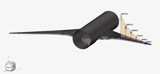

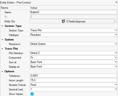

フリーボディの力とモーメントのトレースプロット
- ガイドバーでFree Body Groupsを選択します。
- ConfigでSection cutsを選択します。
- Section Typeには、Trace Plotを選択します。
プロットに使用する座標系を選択します。
- Free Body System: 各フリーボディ断面エンティティの平面を定義する座標系を使用します。
Plot Directionを選択します。
- Global X,Y,Z: グローバル座標系で選択した軸に沿ってベクトルをプロットします。
- Plane X: フリーボディ断面のローカルなXベクトルを使用します。
- Plane Y: フリーボディ断面のローカルなYベクトルを使用します。
- Local X, Y, Z:
- Resolved-inローカル座標系の場合にのみ使用できます。
- ベクトルのプロットにローカル座標系の軸を使用します。
Sum atを選択します。
- Summation point: 各フリーボディ断面の合計ポイント位置を使用して、モーメントを合計します。
- Centroid: 各フリーボディ断面の重心を使用して、フリーボディ断面の設定を変更せずにモーメントを合計します。
注: フリーボディグループによりフリーボディ断面が生成されると、その位置が自動的に更新されます。Sum atをCentroidまたはSummation Pointに変更してもその値は変わりません。 -
Display atを選択します。
- Summation point: フリーボディ断面の合計ポイント位置に基づいてトレースプロットを表示します。
- Centroid:各フリーボディ断面の重心を使用して、フリーボディ断面の設定を変更せずにモーメントを合計します。
図 7. トレースプロット
