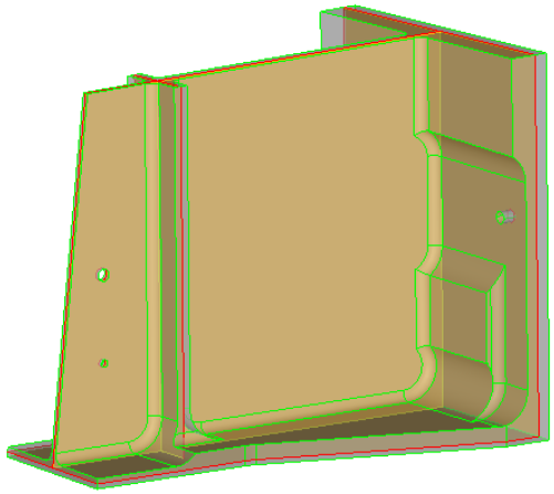

Planes + Sweeps + Offsets
平面の部分またはスイープサーフェスの部分を中間サーフェスとして使用できる場所を特定します。モデル内の残りの場所、つまり、中立面サーフェスとして使用できない平面またはスイープサーフェス位置には、offsetオプションと同じアルゴリズムが使用され、モデルの側面からのオフセットによって中立面が作成されます。

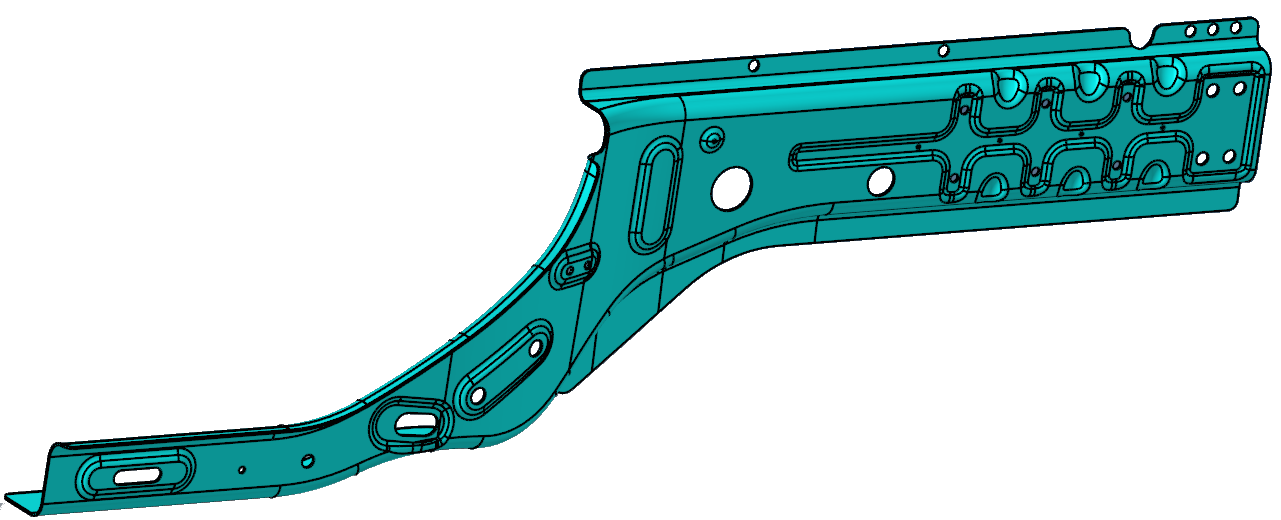

Planes + Offsets
モデルの中で、平面の部分を中間サーフェスとして使用できる場所を特定します。モデル内の残りの場所、つまり、中立面サーフェスとして使用できない平面位置には、Offsetオプションと同じアルゴリズムが使用され、モデルの側面からのオフセットによって中立面が作成されます。

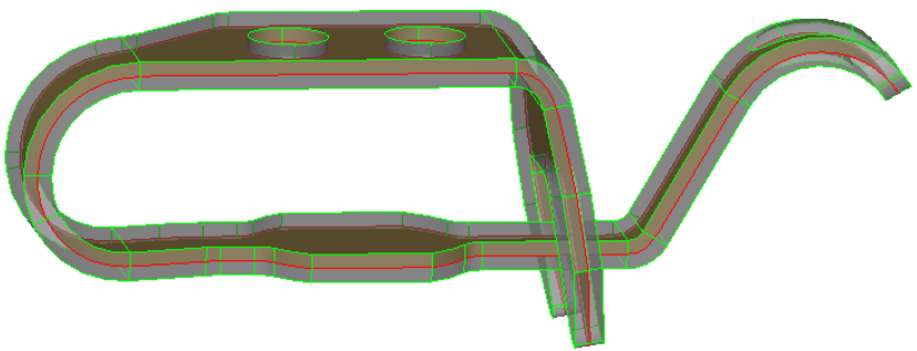

Offsets
モデルの側面サーフェスを中間方向にオフセットして配置することにより、中間サーフェスの部分を作成します。これは、中立面抽出のための従来のアプローチです。

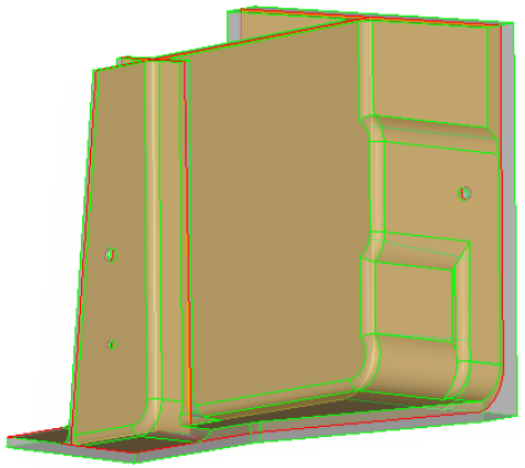

Skin Offset
モデル上の2つの最も大きいフェイスを自動的に検出し、その厚さを検出してから、一方の面をもう一方の面に向かって厚さの半分だけオフセットすることにより中間面を作成します。これは、中立面を作成する最も早い方法です。しかし、多くのモデルにおいて、適切に機能しません。
過程:
  • フェイス間の遷移が滑らかな場合。場合によっては、デフォルトの形状のフィーチャ角度を大きくすることにより、滑らかでない遷移の一部を処理できます。
  • ある面から別の面へのエッジ/穴における遷移が滑らかでない場合、遷移は十分に鋭角でなければなりません。
  • リブが存在しない場合。入力には1つのフェイス(面)のみ指定します。
  • 板厚の変化は考慮されません。
"skin offset"が正しく適用される典型的なモデルは、メタルプレス部品です。
