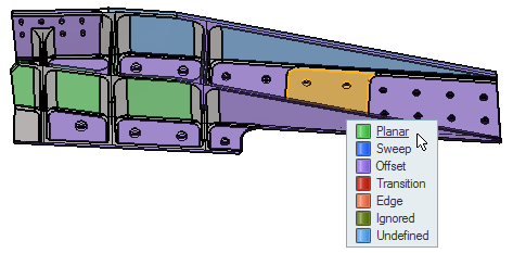

- 編集するサーフェスを選択します。
マイクロダイアログから、新しいプレートタイプを選択します。
図 3.
