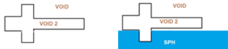

Partial fill 選択した空間を完全には満たしていない流体または気体をモデル化します。 図 2.
Value 満たすボリュームに対するパーセンテージまたは深さを指定します。ボリュームの計算は、ユーザー定義の平面に平行な、モデルの最下点に基づいて行われます。 制約事項: Partial fillチェックボックスが選択されている場合にのみ有効です。Method (Partial fill) メソッドを選択します。 - Percent
- 満たすボリュームのパーセンテージ。
- Depth
- 満たすボリュームの深さ。
制約事項: Partial fillチェックボックスが選択されている場合にのみ有効です。Direction 満たす方向を定義します。これは通常、満たした空間を実際に配置した状態における重力の方向と逆になります。 制約事項: Partial fillチェックボックスが選択されている場合にのみ有効です。Reverse direction 粒子の質量が正しい軸に沿って満たされているが、方向が誤っている(例えば、燃料タンクの上から下に向うなどの)場合、Reverse directionを選択して修正します。 制約事項: Partial fillチェックボックスが選択されている場合にのみ有効です。Wall offset 壁面からのSPH粒子オフセットを指定した距離に作成します。 SPH要素の厚みは、入力により作成されます。SPH粒子間の距離はpitchに基づいて調整されます。
