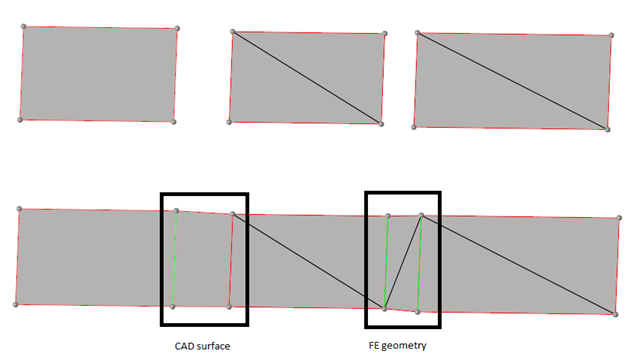

パッチサーフェス
フリーなサーフェスエッジまたはラインの間にパッチサーフェスを作成します。
- ガイドバーのドロップダウンからPatchを選択します。
サーフェスに手動でパッチを適用するには、次のいずれかを実行します。
- 左クリックしたまま、エッジを別のエッジにドラッグします。
ターゲットラインにマウスカーソルを合わせると、プレビューサーフェスが表示されます。
- 欠落しているサーフェスの周囲の複数のエッジを選択してから、すでに選択されているエッジをクリックします。
- 複数のエッジまたはループを選択してから、ガイドバーでPatch Allをクリックします。
- エッジループをダブルクリックします。
ヒント: パッチサーフェスが手動で作成されると、これは選択されたままとなります。HyperMeshは、作成されたサーフェスに適した接触設定を選択しようとしますが、選択されているサーフェスをクリックすることでその接触状態を変更できます。 - 左クリックしたまま、エッジを別のエッジにドラッグします。
欠落したサーフェスを自動的にハイライト表示し、パッチを適用するには、以下の手順を実行します。
- ガイドバーのFindをクリックします。
と
をクリックすると、検出されたサーフェスが切り替わります。
- ハイライト表示されたサーフェスを選択してこれらを個別に修正するか、ガイドバーでPatch Allをクリックします。
- Meshを選択すると、サーフェス作成後に2Dメッシングツールが自動的に開きます。新規のサーフェスにメッシュを作成したら、ツールを終了してジオメトリに戻ります。
