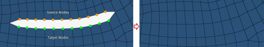

Multi to Multi - 位置変更および置き換えるソース節点はby pathで選択します。
- ターゲット節点をby pathで選択します。
- ガイドバーのReplaceをクリックして、すべての節点を一度に置き換えます。
図 2.
