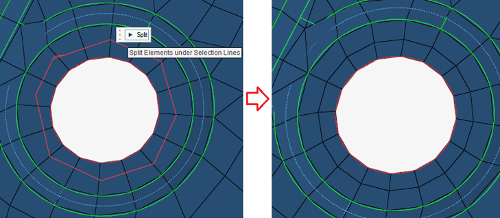

Graphical Lines - 連続した単一または複数のグラフィカルな分割線を描くことができます。
- Splitをクリックします。
図 2.

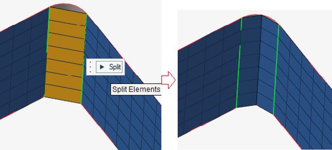

Plate - ガイドバーで
をクリックして要素分割に使用するオプションを指定します。 - 分割する要素を選択します。
- プレート方法を選択します。
- オプション:マイクロダイアログで、四角形要素を選択された詳細オプションに基づいて三角形要素に分割します。
- Shortest
- 四角形要素を可能な限り最も短い対角線で三角形に分割します。
- Aligned
- すべての三角形要素の対角線を同じ方向に揃えます。
- Unionjack
- 四角形要素を分割してユニオンジャックのメッシュパターンを作成します。
- Largest angle
- 四角形要素を可能な限り最も長い対角線で三角形に分割します。
- オプション: 分割 の方向を反転できます。
- Splitをクリックします。
図 3.
注: フィレットや湾曲するフェイスで要素を分割した場合、デフォルトでは分割時に中間節点が親エッジ / 曲面に投影されます。図 4.

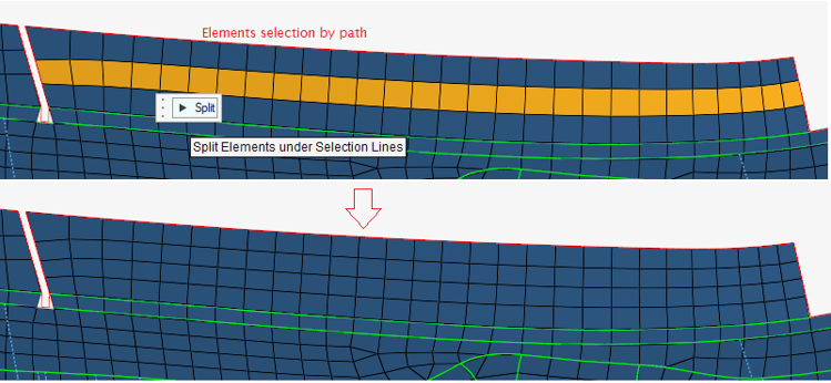

Layer - 分割 / 結合 / 削除方向を定義する節点を選択します。
続けて2つの節点を選択して、方向を指定します。同時に複数の節点ペアを選択することができますが、それは、隣り合わせになっている節点である必要があります。Advanced Selectionで、By Pathを選択することで、複数分割を定義できます。これは、分割にのみ有効です。
