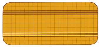

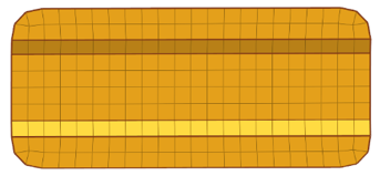

平らなエッジを無視(Ignore flat edges)
入力形状のフラットエッジを中立メッシュにインプリントしません。
2. オプション - オフ
3. オプション - オン

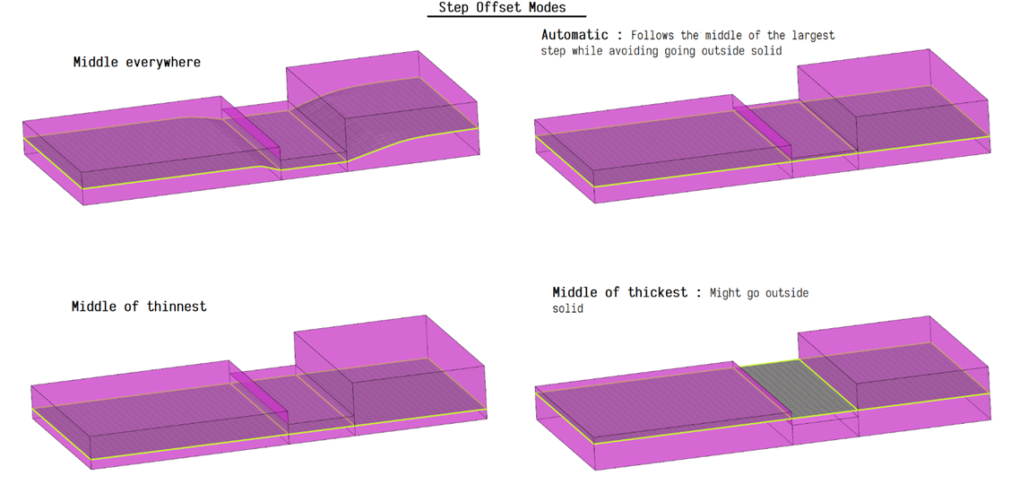

異なる板厚のオフセット設定(Step offset mode)
このオプションを使用すると、段状のジオメトリ(片側の連続したサーフェスと反対側の段付き)のキャプチャー方法をより細かく制御することができます。このオプションは、結合部の平坦化が有効な場合にのみ有効です。指定可能な値:
Automatic - 共通のベースサーフェス内で板厚の異なる段は、ベース面からの距離が均一になるように自動的にオフセットされます。
Middle everywhere - 各段の中間位置に配置されます。
Middle of thickest plate - 共通のベースサーフェスを共有するすべての段は、最も厚い部分の中間位置に配置されます。これは、中立メッシュの一部がソリッドの外側に配置される可能性があります。
Middle of thinnest plate - 共通のベースサーフェスを共有するすべての段は、最も薄い部分の中間位置に配置されます。
6.

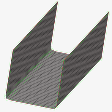

近接部エッジ簡略化係数(Suppress proximity edges factor)
近接しているエッジを除去するための最小サイズ係数。この係数に最小サイズを掛けた値より近い距離にあるエッジは除去されます。
7. オプション - オフ
