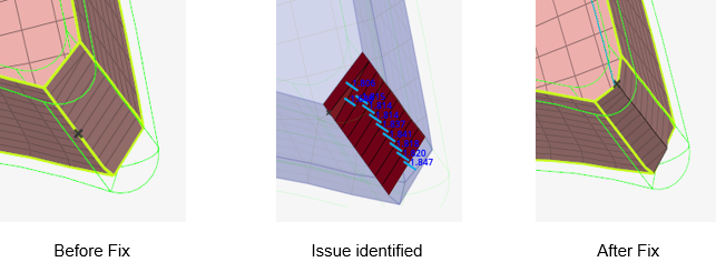

次の方法で中立メッシュの問題を修正します:
- ガイドバーのFixをクリックして、表示されたすべてのクラスターを修正します。注: Fixをクリックすると、特定した要素クラスターセットがクリアされます。
- モデリングウィンドウで問題の上にカーソルを移動し、左クリックしてそれらを1つずつ修正します。
問題が修正可能な場合は、カーソルの横にチェックマークが表示されます。

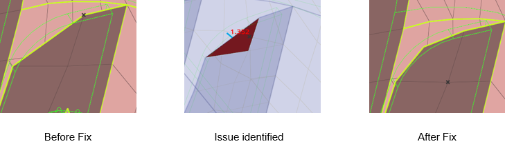

- Nodes off middle
- 中央から逸脱しているすべての節点クラスターを探します。
- Nodes off solid edge

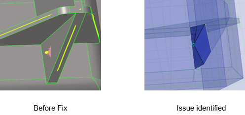

- Nodes out of solids
- ソリッドから逸脱しているすべての節点クラスターを探します。このような問題は、自動修正されないので、修正不能な問題に分類されています。

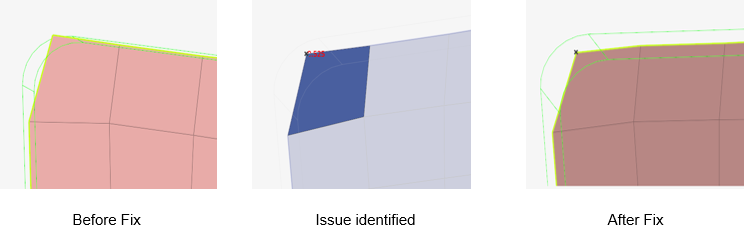

- Edges off of solid edge
- ソリッドエッジから逸脱したすべてのエッジクラスターを探します。

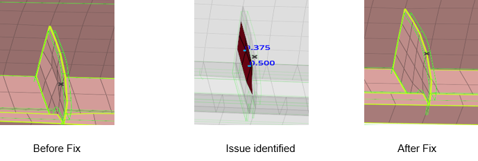

- Element centers off middle
- 中心が中央から逸脱したすべての要素クラスターを探します。
