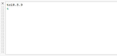

ユーザーインターフェースのパートを再配置するには、点が並んだ行を左クリックしてドラッグします。
アプリケーションの左側または右側にドッキングされているパートの場合、点が付いた矢印は一番上の名前の横に表示されます。
図 1.
アプリケーションの下部にドッキングされているパートの場合、点が付いた矢印は左端に表示されます。図 2.

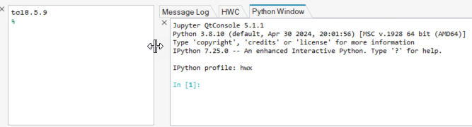

- ユーザーインターフェースの2つ以上のパートは、アプリケーションの左端または右端に上下に並べてドッキングするか、アプリケーションの下部に横に並べてドッキングします。カーソルを2つのパートの間に置き、ドラッグしてそれぞれの幅 / 高さを調整します。
