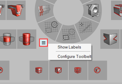

マウスの右ボタンをクリックして放すと、完全モードになります。完了モードに入った後でもう一度右クリックするか、
をクリック してツールラベルを表示し、ツールベルトを設定します。
設定モードでは、任意のリボンアイコンからツールベルトの4 ページにツールをドラッグアンドドロップできます。リボンアイテムからドロップダウンメニューを使用することで、2次レベルのリボンとアイコンを使用できます。
