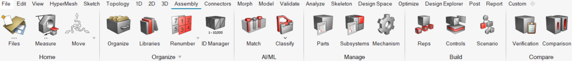

リボンは、タスクを実行するために必要なツールにすばやく簡単にアクセスできるように設計されています。
リボン上のツールは論理的にグループ化され、リボンの上部に表示されるタブ別に整理されています。いずれかのタブをクリックすると、リボン上のツールのセットが作業コンテキストを反映して変更されます。
リボンのレイアウト

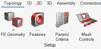

リボンでは、アプリケーションに応じて変化するさまざまなツールセットが提供されますが、リボンのレイアウトは同じままです。すべてのリボンはタブ別に編成され、関連性のあるツールが同じグループにまとめられています。グループの間には区切り線が表示され、各アイコングループにはラベルが付けられています。
リボンは、2つのセクション、アプリケーション固有タブとツールグループで構成されています。
アプリケーション固有のタブは、リボンの上部に沿って表示されているグループ見出しです。アプリケーション固有のタブをクリックすると、リボンに表示されているツールが作業コンテキストに合わせて変化します。タブ名は、作業中のアプリケーションに応じて変化します。
ツールグループは、リボン自体に表示されているアイコンです。これらはタスク別に編成され、ツールのサブグループが含まれる場合もあります。これらにアクセスするには、グループ名の横の下向き矢印をクリックします。
