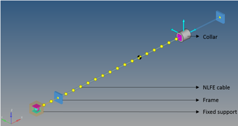

このケーブルは、20個のNLFEケーブル要素を使用してモデリングされます。固定支点、フレーム、およびカラーは、剛体としてモデリングされます。
固定支点とフレームは、固定ジョイントを使用して地面に固定されます。カラーは、並進ジョイントを使用してフレームに結合されます。ケーブルは、ボールジョイントを使用して固定支点とカラーに結合されています。次のようなSTEP関数を通じてカラーに20 Nの荷重が加えられます:

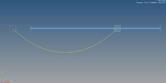

図 4は、10秒後のケーブルシステムの最終均衡位置を示します。
4. HyperViewのアニメーションで表示されるケーブルシステムの最終均衡位置
