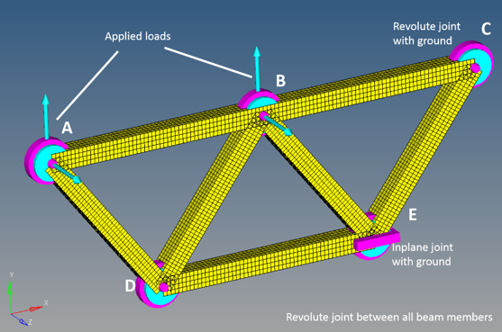

モデル概要
モデルの場所:<altair>\utility\mbd\nlfe\validationmanual\model4.mdl
このモデルは、次のFigure 1に示すように、0.01m×0.01mという断面を持つ7つのまっすぐな梁からなるトラス構造で構成されています。
ポイントAおよびBにおいて、それぞれ2000000Nおよび1000000Nという荷重が下方向に加えられています。
マルチボディモデル
各ビーム部材は、MotionSolveで単一のNLFEビーム要素を使用してモデリングされます。このモデルでは、重力はオフになっています。トラスは、ポイントCにおいて回転ジョイントで地面に結合され、ポイントEにおいて面内ジョイントで地面に結合されています。ビーム間のジョイントはすべて回転ジョイントです。
ポイントAおよびBにおいて、それぞれ2000000Nおよび1000000Nという荷重が負のY方向に加えられます。このNLFEビームには、以下の材料プロパティが使用されます:
- 1 m2
- 7860 kg/m3
- 2.1 x 1011 N/m2
- 0.3(ポアソン比)

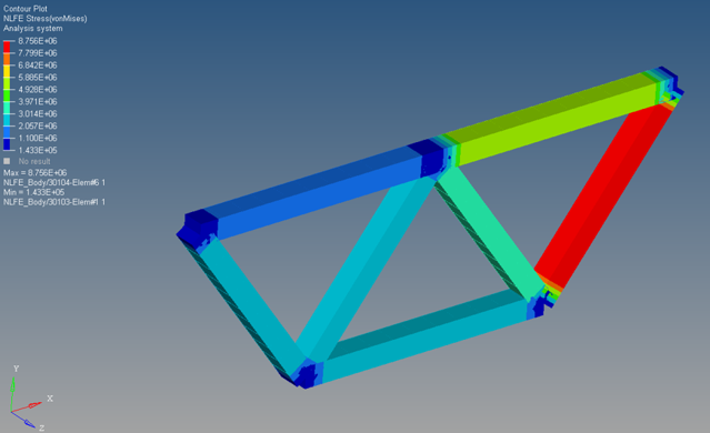

このモデルは、終了時間5秒の準静解析でシミュレートされます。
数値結果
次のFigure 3は、荷重が加えられたトラス構造の最終状態を示しています。コンターは、各ビーム部材内の軸応力を表しています(ジョイント位置の局所値は無視されています)。
軸応力はH3Dファイルに書き込まれ、これらの軸応力のコンターをHyperViewで可視化できます(Figure 3をご参照ください)。次の表に、これらの軸応力の数値をまとめます。
- 梁
- 数値上の軸応力(N/m2)
- AB
- 1505 x 103
- BC
- 5255 x 103
- AD
- 2501 x 103
- DB
- 2501 x 103
- BE
- 3749 x 103
- EC
- 8752 x 103
- DE
- 3001 x 103
まとめ
7つのBEAM12要素を使用したNLFEモデルは、このケースの理論的結果とほぼ一致することがわかります。
| 梁 | 理論上の軸応力(N/m2) | 数値上の軸応力(N/m2) | 誤差 |
| AB | 1500 x 103 | 1505 x 103 | 0.33 |
| BC | 5250 x 103 | 5255 x 103 | 0.1 |
| AD | 2500 x 103 | 2501 x 103 | 0.04 |
| DB | 2500 x 103 | 2501 x 103 | 0.04 |
| BE | 3750 x 103 | 3749 x 103 | 0.03 |
| EC | 8750 x 103 | 8752 x 103 | 0.02 |
| DE | 3000 x 103 | 3001 x 103 | 0.03 |
ここで紹介した結果では、MotionViewで用意されているデフォルトのソルバー設定が使用されています。
