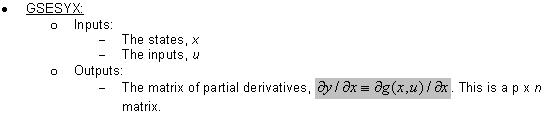

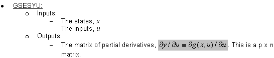

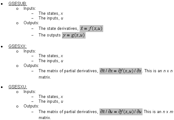

  4. "USERSUB"バージョンのControl_StateEqnは、ユーザー定義サブルーチンで定義されるほとんどのモデリング要素より複雑です。
    5つのユーザーサブルーチンが必要となることがあります。まず、GSESUBが必要です。残りの4つ、GSEXXGSEXUGSEYXGSEYUは、stiff積分器(VSTIFFまたはMSTIFF)が使用される場合にのみ必要となります。
    5.
    6.
    7.
