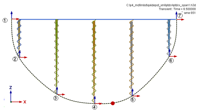

1. Reference_DeformCurveを使用したConstraint_PTdCV要素の定義
図 1 は、5本の細長い棒状の剛体が、Z方向に沿った軸を持つ並進ジョイントによってグラウンドボディ(青い水平バー)に拘束されている様子を示しています。これらの剛体は、線形スプリングダンパによって地面に結合されています。変形可能曲線が、7つのマーカー(図の1~7)を通過するように定義されています。これらのマーカーのうち5つ(2~6)は、剛体の下端に配置されています。これらのマーカーのうち2つ(1と7)は、グラウンドボディの両端に配置されています。
曲線は開いています。is_u_closedは指定されていないため、デフォルトでFALSEとなります。図 1に黒い点線の曲線で示した変形可能曲線は、Reference_DeformCurve要素を使用して以下のように定義されます:
<Reference_DeformCurve
    id                  = "1"
    end_type_left       = "NATURAL"
    end_type_right      = "NATURAL"
    num_marker_id       = "7">
    1  2  3  4  5  6  7
</Reference_DeformCurve>
曲線は、以下に示すPost_Graphic要素を使用することで、HyperViewなどのポストプロセッサに表示できます。この例では、100個のセグメントを使用して、表示ウィンドウでキュービックスプラインを近似しています。
<Post_Graphic
    id                  = "500000"
    type                = "DeformCurve"
    curve_id            = "1"
    nseg                = "100"
小さい球体(赤い球)が変形可能曲線に沿ってスライドするように拘束されています。この拘束は、Constraint_PTdCVによって次のように表されます:
<Constraint_PTdCV
   id                  = "1"
   i_marker_id         = "30107060"
   ref_dcurve_id       = "1"
赤い球には初速度が与えられ、それによりこの球は変形可能曲線上をスライドします。球が曲線に沿ってスライドすると、この球の重みにより、それぞれのスプリングで生じるたわみの量が変化します。その結果、曲線はその形状を変化させます。このシステムの動解析では、この球体が重力によりスライドして行ったり来たりするにつれ、変形可能曲線の形状が変化する様子が示されます。

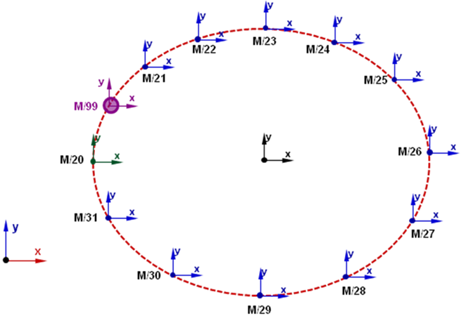

この例では、Constraint_PTdCV要素をReference_DeformCurveおよびPost_Graphic要素と組み合わせて、閉じた曲線に使用する方法を示しています。
2. 閉じた変形可能なパラメトリック曲線の定義
上記図 2では、閉じた曲線が、マーカー20~31の原点で定義された楕円形を表しています。マーカー20~31は別々のボディに属しています。そのため、これらのモーションは、基盤となるボディのモーションによって決まります。この曲線のMotionSolve入力を以下に示します。曲線は閉じているため、マーカーリスト内の最初と最後のマーカーは同じです。以下ではこれが赤色でハイライト表示されています。
       id               = "301"
       label            = "DeformableCurve 1"
       u_span           = "1."
       is_u_closed      = "TRUE"
       num_marker_id    = "13">
       20  21  22  23  24  25  26  27  28  29  30  31  20
曲線は閉じているため、次の式が成り立ちます:
  • { x(-0.5) y(-0.5) z(-0.5) } = { x(0.5) y(0.5) z(0.5) }
さらに、end_type_left = NATURALおよびend_type_right = NATURALであるため、次の式が成り立ちます:
  • { x''(-0.5) y''(-0.5) z''(-0.5) } = { x''(0.5) y''(0.5) z''(0.5) }
小さい球体(図 2の紫色の球)が変形可能曲線に沿ってスライドするように拘束されています。この球の質量中心は、Marker 99として定義されます。この拘束は、Constraint_PTdCVによって次のように表されます:
<Constraint_PTdCV
     id                  = "1"
     label               = "Advanced Joint 0"
     i_marker_id         = "99"
     ref_dcurve_id       = "301"
初速度voにより、紫色の球体の滑り運動が開始されます。マーカー20~31を含むボディはそれぞれに動くことができるため、最初は円形だったものが、時間の経過により円形ではなくなります。
曲線の形状は、以下に示すPost_Graphic要素を使用することで、HyperViewなどのポストプロセッサに表示できます。この例では、150個のセグメントを使用して、表示ウィンドウで曲線の形状を近似しています。
<Post_Graphic
     id                  = "2"
     curve_id            = "30"
     nseg                = "150"

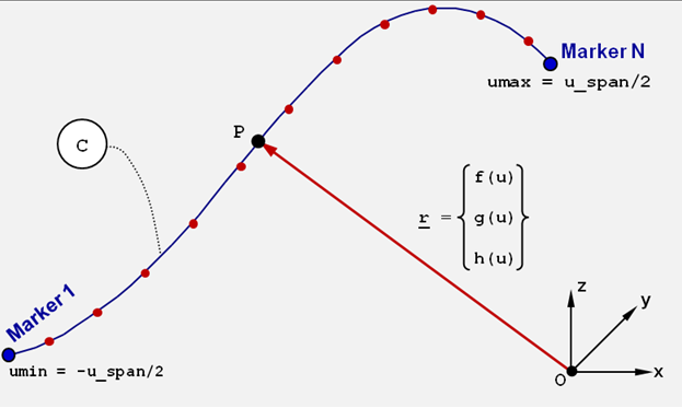

  1. Reference_DeformCurveは変形可能である点を除き、Reference_ParamCurveによく似ています。曲線の形状は、マーカーのセットの瞬間的な原点(下の図 3に赤レンガ色の球で表示)を通過するキュービックスプラインによって定義されます。したがって、Reference_DeformCurveは3D空間内のパラメトリックな変形可能曲線となります。uは、曲線の範囲を定義する自由曲線パラメータです。これは、umin = - u_span/2からumax = + u_span/2まで変化できます。
    図 3では、曲線上の任意のポイントPのOXYZでの座標は、自由パラメータuについての3つのキュービックスプライン関数f(u)、g(u)、およびh(u)で一意に表すことができます。
    3. Reference_DeformCurveの定義

  8. 開いた変形可能曲線の場合、“Parameter U='value' goes out of intended range”というメッセージが表示される場合があります。この状況は、その数値的手法に- u_span/2 ≤ u ≤ + u_span/2という制限を課す明白な方法がないために発生します。この状況において、MotionSolveは、境界(-u_span/2または+u_span/2)での“U”値を保持して、ポイントが再度範囲内(- u_span/2 ≤ U ≤ + u_span/2など)に戻るまでシミュレーションを継続します。モデルが適切に定義されている場合、ポイントは再度範囲内に戻ります。
    注: シミュレーションでこのようなメッセージが表示された場合は、結果を慎重に確認してください。シミュレーションが正常に完了しても結果は誤っている可能性があるためです。
    ただし、このような状況の発生を最小限に抑えるためにできるモデリング変更があります。図 3において、この状況に対処するアプローチの1つが、次の2つの衝撃力の定義です:
    • マーカーPとマーカー1の間
    • マーカーPとマーカーNの間
      Pがuについて指定した制限を超えようとしたときに、マーカーPを使用可能な範囲に押し込む衝撃力が生成されます。
