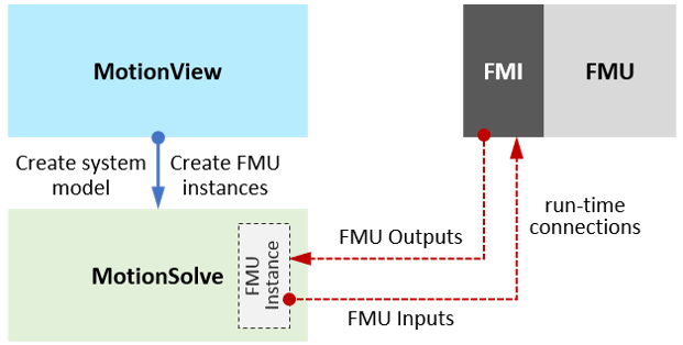

  1. ファンクショナルモックアップインターフェース
    ファンクショナルモックアップインターフェース(FMI)は、XMLファイルとコンパイルされたCコードの組み合わせを使用したモデルをサポートするためのツールに依存しない標準です。
    FMIは、FMUと呼ばれる実行ファイルによって実装されるインターフェースを定義します。FMI内の関数は、MotionViewMotionSolveでFMUのインスタンスを作成するために使用されます。MotionSolve内のFMUは、一連の微分方程式と代数方程式で記述される汎用エンティティです。実行時に、MotionSolveがこれらの方程式または偏導関数を評価する必要がある場合、MotionSolve内のFMUインスタンスはFMI内で定義された関数を介してFMUオブジェクトとやり取りします。これらの関数は、MotionSolveから必要な値を入力として“取得”し、FMUから必要な値をMotionSolveへの出力として“返し”ます。これは、下の図に示すとおりです。
    1. MotionViewMotionSolve、およびFMU間の相互作用

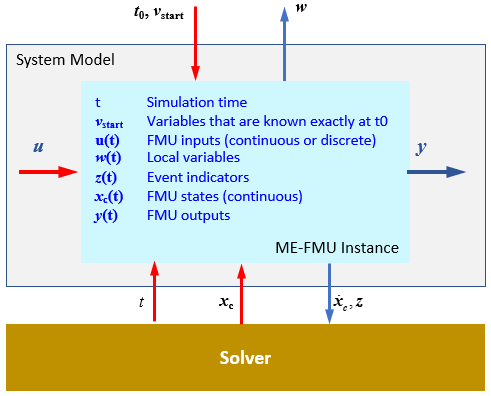

  3. モデル交換FMU(ME-FMU)
    このタイプのFMUは、関数評価に通常必要な方程式とその他の数量を定義するのみです。FMUの応答は計算しません。その代わり、FMUの方程式がMotionSolveの解析方式に組み込まれており、MotionSolveはシミュレーションの進捗に伴うFMUの進展の時刻歴を同時に計算します。これは完全連成解析です。FMUには、常微分方程式、代数方程式、および離散差分方程式の任意の組み合わせを含めることができます。MotionSolveは3つすべてのタイプの方程式を処理できます。
    ME-FMUの構造とそれがシステムモデルにどのように含まれているかを以下に示します。
    • システムモデルがシミュレートされています。これは灰色のボックスとして示されています。
    • システムモデルは、提供される入力に対するモデルの応答を計算するソルバーとやり取りします。ソルバーは黄色のボックスとして示されています。
    • 1つ以上のFMUがシステムモデルに含まれています。これは、灰色のボックス内の青色のボックスとして示されています。
    • システムモデルは以下を実行します:
      • 1回目の呼び出しで、ユーザー指定の開始時刻t0とt0の時点で既知のユーザー指定の変数のリストvstartを取得します。
      • ソルバーから現在のシミュレーション時間tとFMUの連続状態xcを取得します(t0の時点で、ソルバーはFMUから提供された初期値を返します)。
      • 状態依存入力uを計算します。
      • 上記入力が与えられると、FMUは以下を実行します:
        • 必要なローカル変数wを計算します。
        • イベントインジケーターzを計算します。
        • その出力yを計算し、それをシステムモデルに返します。
    FMUの構造を以下に示します。

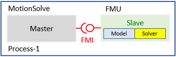

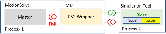

  4. 連成シミュレーションFMU(CS-FMU)
    連成シミュレーション用のFMIは、シミュレーターによってエクスポートされたサブシステムモデルと連成するように設計されています。FMIは次のように使用できます:
    • FMUソルバーはFMUに埋め込まれます。
    • FMIは外部ソルバーとのやり取りの方法を認識している単なるラッパーです。
    下の図は、2つのバリエーションをまとめたものです。
    3. 生成されたコードを使用した連成シミュレーション
    4. ツール連成を使用した連成シミュレーション
    MotionSolveは、FMUに必要な入力を提供し、FMU(その埋め込みソルバー)に、指定された期間の応答を計算するように要求します。実装に応じて、MotionSolve入力が内挿または外挿され、FMUソルバーに必要なさまざまな時点の入力信号値が提供されます。埋め込みソルバーは、FMUの内部状態とそれ以降の必要な出力を計算します。その名が示すとおり、これが連成シミュレーションアプローチです。
    FMUには、常微分方程式、代数方程式、および離散差分方程式の任意の組み合わせを含めることができます。これらはすべて、MotionSolveで表示されることはなく、出力のみがMotionSolveに提供されます。

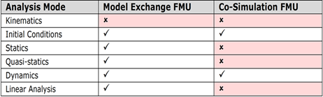

  7. MotionSolveでのFMU解析サポート
    MotionSolveのFMUの解析サポートは、FMUのタイプによって異なります。解析サポートの概要を下の表に示します。サポートされていない解析モードはサーモンピンクで表示されています。
    5. MotionSolveでのFMUの解析サポート
