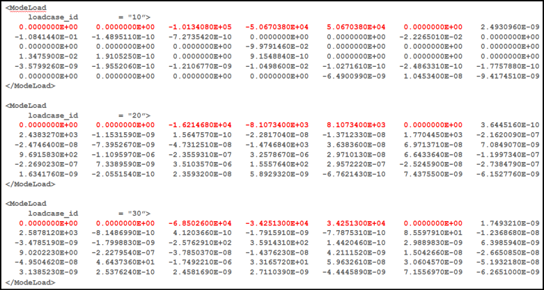

OptiStructは解析を実行して、モード弾性体を定義するFlex H3Dファイルを生成します。Flex H3Dファイルには、標準のCMSデータに加えて、現在モード領域内で定義されている分布荷重も含まれています。MotionSolveはFlex H3Dファイルを読み取り、Reference_FlexDataブロックのModeLoadセクションにモード荷重定義を配置します。これを図 2に示します。
MotionSolve XML入力ファイルのReference_FlexDataブロック内のModeLoadセクションでは、使用できるさまざまな荷重ケースが指定されています。プレートモデルには3つの荷重ケースがあります。各荷重ケースには、IDまたはインデックスが割り当てられています。
- ModeLoadデータがAdams MNFから取得された場合は、荷重ケースのインデックスを使用できます。
- このデータがFlex H3Dファイルから取得された場合は、荷重ケースのIDを使用できます。この例では、荷重ケースはOptiStructから取得されたため、荷重ケースのIDを使用できます。
荷重ケースは荷重形状を表します。プレートにかかる実際の荷重を取得するには、これをスケールファクターによってスケーリングする必要があります。各荷重ケースは6+N個の数字からなります。
- 先頭の6個の数字(黄赤色でハイライト表示)は剛体の荷重です。プレートモデルでは、FZ、TX、TYはゼロでない値です。
- 続くN個の数字は、各モードの運動方程式に対する寄与度です。プレートは42個のモードによって表されていたため、この例ではN=42です。

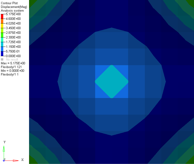

図 4 は、T=0.45sにおけるプレートの変形コンターを示しています。
