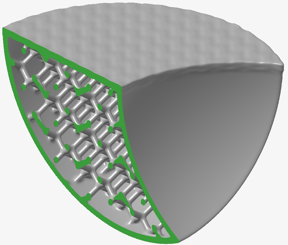

平均值平滑化
使用宽度 1(3 x 3 x 3 体素卷积核)和单次迭代:- 去除了顶面的噪声伪影。
- 纹理深度和细节都减少了。
- 沿较尖锐的球形边缘的噪声已以理想的方式减少。
- 我们可能希望保持锐利的一些球形边缘已明显变圆。
- 格栅支柱结构稍微变薄,但节点处以及与外部主体的连接处有一个明显的倒角状铰接,这对于缓解应力非常有用。

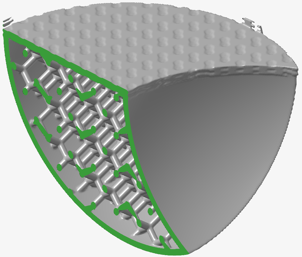

使用宽度为 1(3 x 3 x 3 体素卷积核)和两次迭代会增加前面的要点列表中概述的所有影响的严重性。纹理中的细节进一步丢失,锐边进一步变圆,并且格栅的支柱变得更薄。

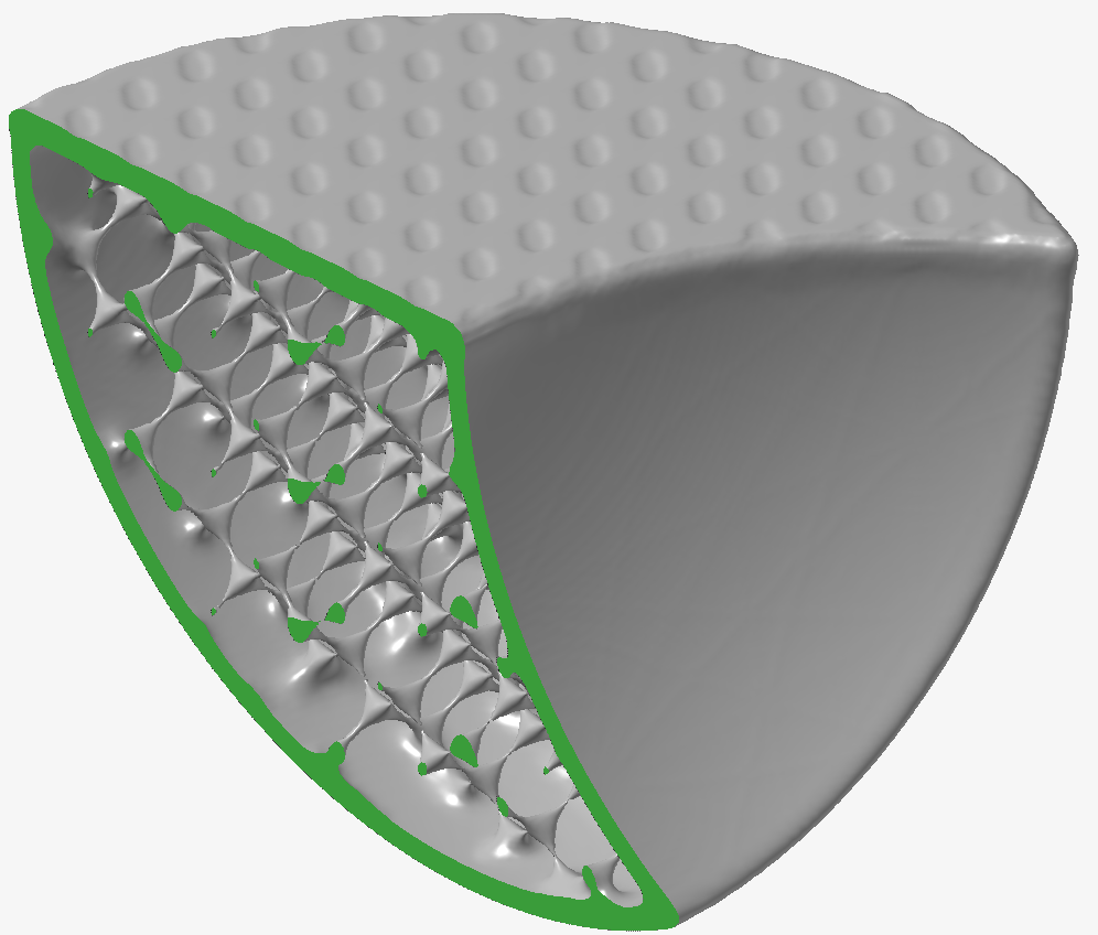

有趣的是,将卷积核的宽度增加到 2(5 x 5 x 5 体素卷积核)并使用单次迭代比前面使用相同卷积核进行两次迭代的例子更严格。在下图中,格栅中的支柱更细,纹理几乎完全丢失。
最后,使用宽度为 2 和两次迭代,平均值平滑化会开始破坏格栅结构中的支柱,纹理实际上已经消失。

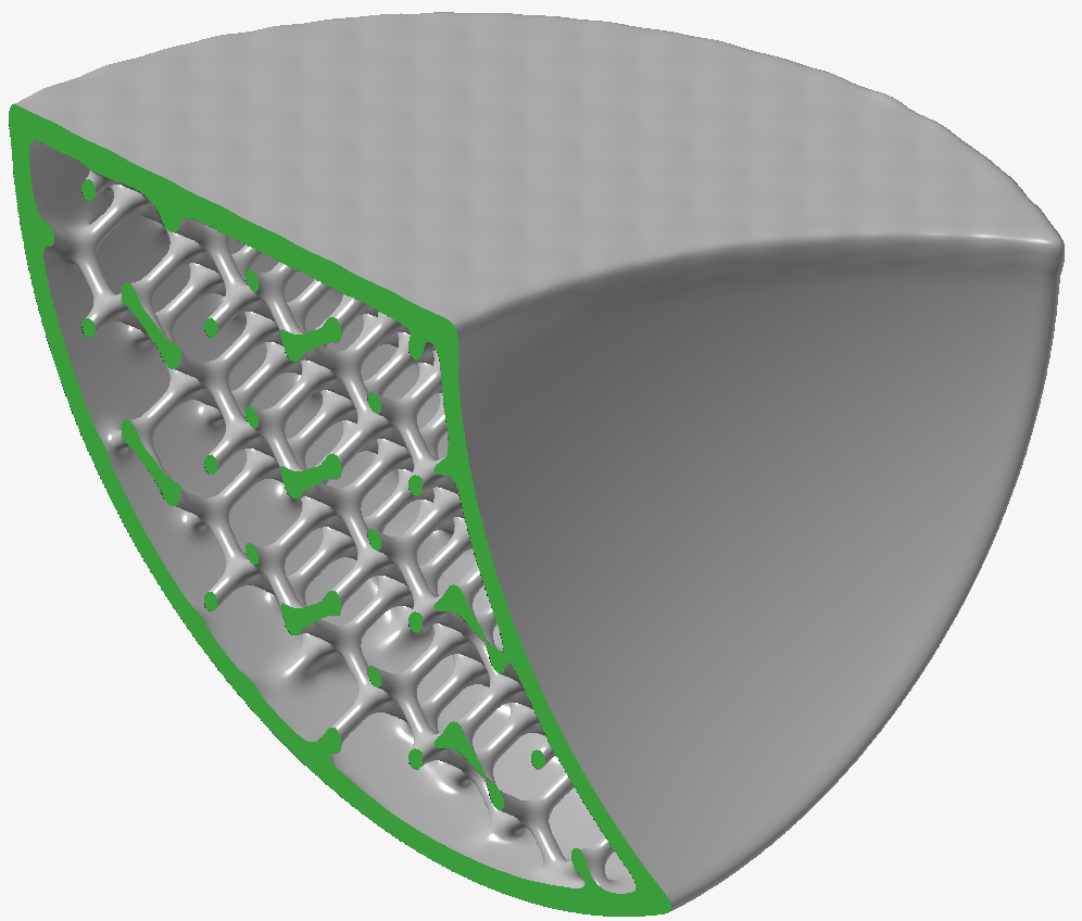

中间值平滑化在数学和计算组成方面与其他滤波器有很大不同。它是唯一在选择中间值之前对卷积核中的值进行排序的滤波器。因此它本质上是非线性的。使用卷积核宽度为 1 和单次迭代,可以获得以下结果:
- 去除顶面的噪声伪影。
- 纹理深度和细节均得到保留(超过平均值平滑化)。
- 我们可能希望保持锐利的一些球形边缘比平均值平滑化更锐利。

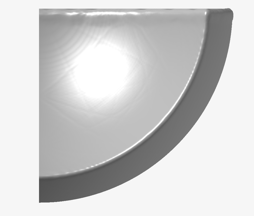

可以说,使用较小的宽度和更多的迭代通常比使用较大的宽度和更少的迭代更不严格。为了显示更严格的效果,下一个图像使用了宽度 2 和两次迭代创建。主要观察结果如下:- 纹理仍然清晰可见。
- 格栅结构的节点已被倒圆,但格栅结构中支柱的宽度已大幅减小。但是,许多支柱仍然可见,这与在平均值平滑化上使用相同设置时不同。
- 一些较锐利的边缘已被倒圆,而另一些则开始呈现类似削角的效果。
- 球形表面开始呈现直线图案/纹理。这是平滑化滤波器的非线性特性造成的结果。这是从下面第二张图片的不同视图中突出显示的结果。
