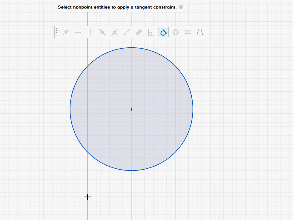

- 在草图模式下,选择要约束的实体。
选择或取消选择约束工具栏上的图标。选择约束后,它允许您快速选择草图中的实体以应用约束。
提示:- 将“约束”工具栏拖到工作区的左侧或右侧,使其停靠。
- 使用中“草绘”下的显示约束工具栏复选框,从而显示或隐藏工具栏。
- 约束也可以在右键菜单上使用:在草图实体上点击鼠标右键,然后选择或取消选择右键菜单顶部的图标,以应用或删除约束。
- 您可以选择红色和绿色草绘轴来应用约束。

点击一条线和一个圆/弧(或两个圆/弧)以约束它们彼此相切。 同心

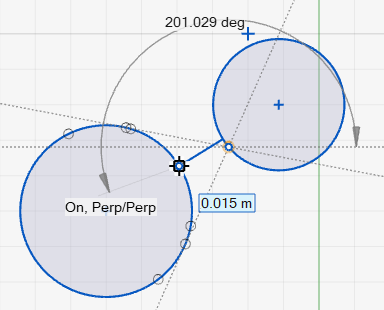

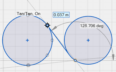

约束 说明 相切/相切 在两个圆之间绘制直线时,相切/相切推理可以帮助您使这条线与这两个圆相切或垂直。
垂直/垂直 在两个圆之间绘制直线时,垂直/垂直推理可以帮助您使这条线与这两个圆相切或垂直。
