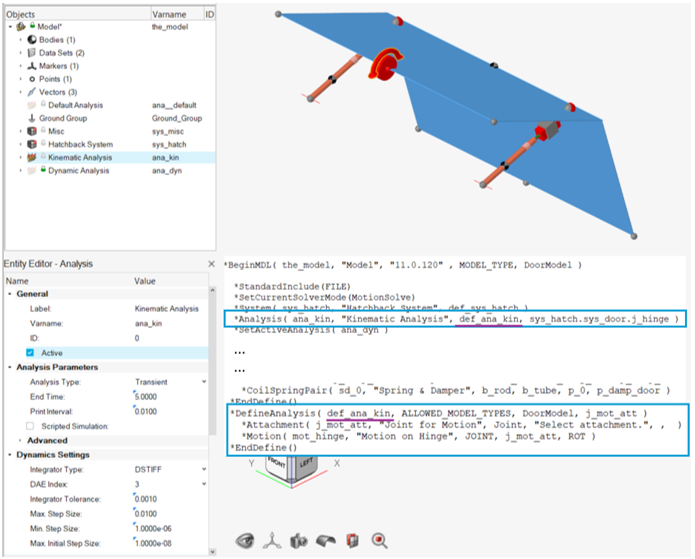

以下のシンプルなモデル例は、アナリシスのコンセプトを表すものです。このモデルは、~hw_install/demos/mv_hv_hg/modeling/container_entities/system_analysis/door.mdlに用意されています。このモデルはハッチバックシステムというシステムにまとめられており、そのシステムには2つの子システムとして、ドアシステムとダンパーシステムがあります。下の図は、乗用車のハッチバックドアを簡略化したモデルで、その横に示されたMDLモデルを使用して作成されています。
そのひとつが運動学アナリシスです。このアナリシスは、ドアシステムのヒンジジョイントにモーションを追加することで実現できます。
もう1つのアナリシスは、ドアの先端に力をかけることによって実現できる動力学アナリシスです。この2つのイベントは排他的です。例えば、ヒンジジョイントのモーションは、ドアの先端に力をかけたときには適用されません。その逆も同様です。
MDLファイル:
  • モデル全体の情報は、door.mdl(モデルファイル)の*BeginMDL - *EndMDLブロックに記述されている。
  • このモデルには、2つのシステムインスタンスとそれらの定義ブロックとは別に、キネマティックアナリシス(ana_kin)をインスタンス化する*Analysisステートメントがある。このアナリシスインスタンスは、モデルファイルの*DefineAnalysisブロックにあるアナリシス定義(def_ana_kin)を参照する。
    • ドアシステムのドアヒンジジョイントは、アナリシスへのアタッチメントとして渡される。このアタッチメントを使用するモーションが定義される。
    • モーションに関連するデータは、*BeginContext(ana_kin)ブロックにある。

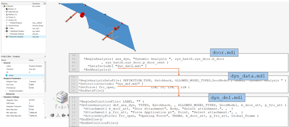

  • モデルファイルには、動力学アナリシスをインスタンス化する*BeginAnalysisブロックもある。
    • このブロックはデータファイル(dyn_data.mdl)を参照し、そのファイルは定義ファイル(dyn_def.mdl)を参照する。
    • ドアボディとドアの中央端点は、アタッチメントとしてこのアナリシスに渡される。フォースエンティティが、これらのアタッチメントを使用するように定義される。
    • フォースのデータは、データファイルに含まれている。
    • MDL構造は、アセンブリのそれと同様である。データは*BeginAnalysisDataFile内に含まれている。定義ファイルのアナリシス定義ブロック*DefineAnalysis*BeginAnalysisDefinitionFileにある。
