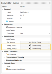

デフォルトで、プーリーは回転ジョイントを経由してグラウンドボディに結合されます。これらのアタッチメントのいずれかを異なるボディに変更するには、モデルブラウザでBeltPulleyシステムを選択して、エンティティエディターのAttachmentsセクションでpulley_body_nというボディアタッチメント次のように変更します:

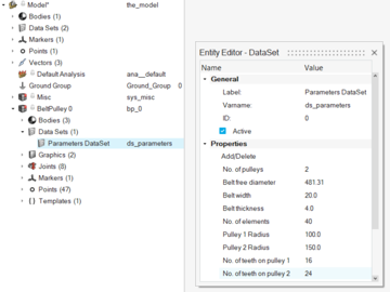

ベルトパラメータの変更(NLFEベルトと離散化剛体のみ)
ベルトパラメータは、ベルト-プーリーシステム内で使用可能なデータセットParameters DataSetを通して変更することができます。
アクティブになっているパラメータは変更できますが、変更できないパラメータはグレイアウトされています。

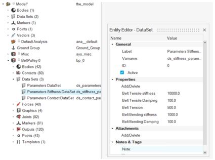

離散化剛体の剛性パラメータの変更
離散化した剛体ボディベルトの場合は、剛性パラメータとベルト張力をデータセットParameters Stiffness DataSetを使用して変更できます。

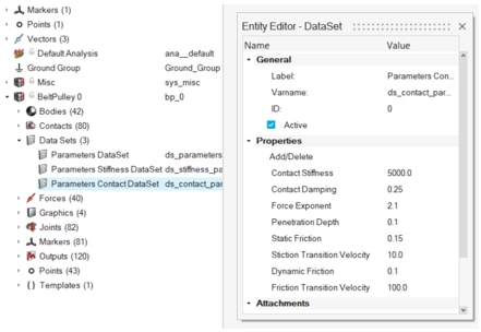

離散化剛体と部分構造の弾性体の接触パラメータの変更
離散化剛体または部分構造の弾性体からなるベルトの場合、ベルトとプーリー間の接触のパラメータは、それぞれデータセットParameters Contact DataSetとds_contactを通じて変更できます。
