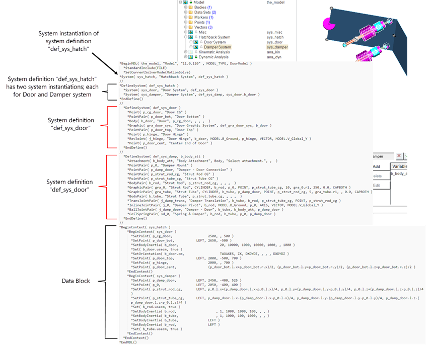

以下の例のモデルは、システムのコンセプトを表すものです。このモデルは、~hw_install/demos/mv_hv_hg/modeling/mdl_examples/container_entities/system_analysis/door.mdlに用意されています。下の図は、車のハッチバックドアの簡略化されたモデル、およびそのモデルのmdlファイルを示しています。このモデルは、Hatchback Systemというシステムにまとめられており、そのシステムには2つの子システムとしてDoor SystemとDamper Systemがあります。
1.
Door Systemには、ドアとそのヒンジジョイントがあります。Damper Systemには、ダンパボディ、グラウンドとダンパボディとのジョイント、ドアとダンパボディとのジョイントがあります。ドアとダンパとのジョイントを定義するために、ドアのボディはアタッチメントとしてDamper Systemに渡されます。
MDLファイルは、次のようになります。
  • モデル全体の情報は、*BeginMDL - *EndMDLブロックに含まれる
  • Hatchback System(変数名sys_hatch)は、このモデルの子としてインスタンス化され、定義def_sys_hatchを参照する。sys_hatchは、システム定義def_sys_hatchのインスタンスとして呼び出される。
    • この定義には、それぞれシステム定義sys_doorおよびsys_damperのインスタンスである2つのシステムのインスタンスdef_sys_doorおよびdef_sys_dampがある。
    • Doorボディ(変数名b_door)は、システムsys_damperへのアタッチメントとして渡される。
  • モデル内のエンティティのデータは、階層構造となっている *BeginContext - *EndContextブロックに記述される。
