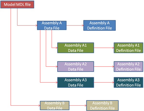

アセンブリ階層はその深さに制限がなく、MDLシンタックスには、それが使用されている階層のレベルに関係なく、一貫性と独立性があります。下の図は、モデルがそのモデルツリーのルーツとは別にアセンブリ(複数可)を持つことができることを示しています。これらのアセンブリはそれぞれ、1つの関連付けされたデータファイルを参照します。また、これらのアセンブリデータファイルはそれぞれ、1つの定義ファイルを参照します。

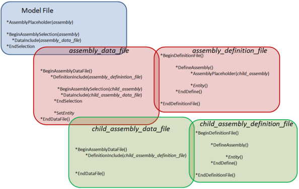

*AssemblyPlaceholderステートメントは、空のアセンブリである親コンテナー(アセンブリまたはモデル)にアセンブリプレースホルダーを作成します。このプレースホルダーは、アセンブリデータファイルを参照する*DataIncludeステートメントを記述した*BeginAssemblySelectionブロックを参照することによって、アセンブリをプレースホルダーにインスタンス化します。
データファイルは、アセンブリ定義ファイルを参照する*DefinitionIncludeステートメントを保持する*BeginAssemblyDataFileブロックを収めています。この定義ファイルは、*DefineAssemblyブロックにエンティティの定義を収めています。また、システム、データセット、テンプレートなどの定義ベースのエンティティのインスタンス化に使用する他の*Defineブロックも置くことができます。*DefineXXXブロックはすべて、*BeginDefinitionFileブロックにあります。

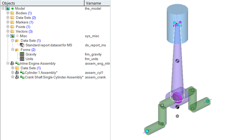

このモデルは、“Inline Engine Assembly”という名の概要レベルのアセンブリで構成され、このアセンブリは子アセンブリ“Cylinder 1 Assembly”および“Crank Shaft Single Cylinder Assembly”を備えています。

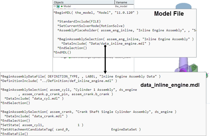

下の図は、MDL言語を用いてこのアセンブリを定義する方法を示しています。モデルMDLファイルには、*BeginAssemblySelectionブロックを参照する*AssemblyPlaceholderステートメント(assem_eng_inline)が記述されています。このブロックには、Inline Engine Assembly(data_inline_engine.mdl)のデータファイルを参照する*DataIncludeステートメントが記述されています。

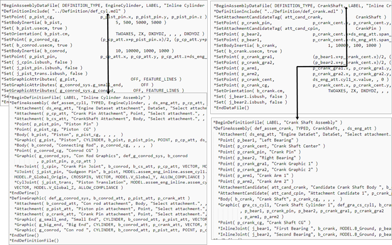

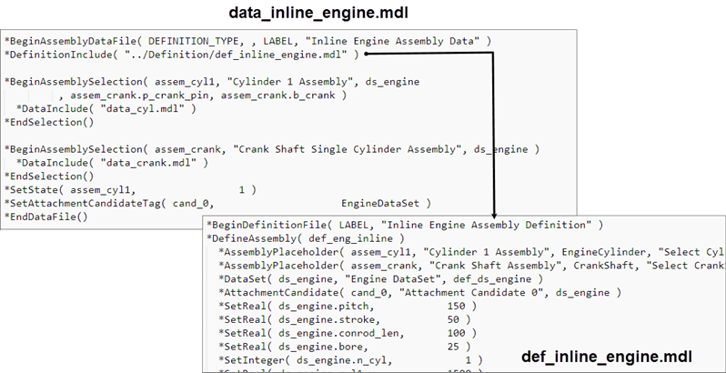

このデータファイルは、*BeginAssemblyDataFileの親ブロックを擁します。このデータファイルでは、*DefinintionIncludeステートメントを介してdefinition file def_inline_engine.mdlを参照します。この定義ファイルは、“Cylinder 1 Assembly”と“Crank Shaft Assembly”のためのアセンブリプレースホルダを*DefineAssemblyブロック内に含む、この最上レベルのアセンブリの定義を有しています。また、この定義ファイルにはデータセットの定義も含まれます。対応する*BeginAssemblySelectionブロックはデータファイルにあります。これらのブロックは、それぞれシリンダーアセンブリ(data_cyl.mdl)とクランクシャフトアセンブリ(data_crank.mdl)のデータファイルを参照します。データファイルには、定義内のエンティティに関連したデータも含まれます。

シリンダーアセンブリとクランクシャフトアセンブリと定義ファイルの構造は、先述の親アセンブリ構造と類似しています。これらの子アセンブリも、下の図に示されるとおり、アタッチメントをとります。
