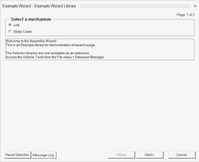

Assembly Wizard
完了したら、選択したシステムが空のMotionViewセッションにインポートされます。
システムがインポートされたら、他の通常のMotionViewモデルと同様にこのモデルをさらに編集できます。保存を行うと、ウィザードでの選択内容がMDLに保存されます。

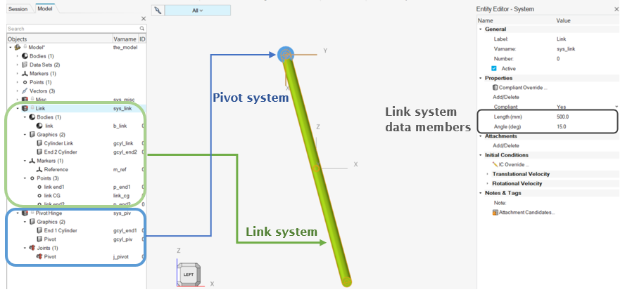

- リンクモデル
- 次の図は、リンクモデルのシステム編成を示しています。
図 8. リンクモデル
このモデルはLink systemとPivot systemの2つのシステムで編成されています。
Link systemは以下で構成されます:- データメンバーLengthおよびAngle(Entity EditorのPropertiesセクションを使用して追加します)。
- ポイントlink end1は独立ポイントです。
- ポイントlink end1の位置にあるマーカーReference。この向きはフリーです。
- ポイントlink end2は、loc_cylindrical関数を使用し、LengthとAngleをパラメータとして、Referenceマーカーフレーム内の円筒座標で定義されます。このポイントは、このマーカーのXY平面上に配置されます。
- ポイントlink CGは、ポイントlink end1およびlink end2の間のポイントです。
- ボディlink。
- 端点間で定義されたボディリンクのグラフィックCylinder Link。
- リンクend 2におけるグラフィックEnd 2 Cylinder。

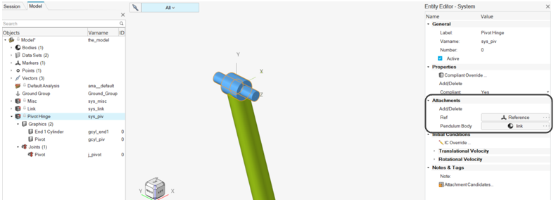

Pivot System
このPivot systemの目的は、いずれかの端部においてリンクをGround Bodyに拘束することです。ウィザードを使用してリンクモデルをアセンブルする際に、ピボットシステムの複数のバリエーション(ヒンジまたは球)を提供することを推奨します。- ピボットヒンジ
- このシステムでは、リンクは、参照マーカーの原点において回転ジョイントを使用して拘束され、Z軸に沿った方向を向きます。リンクボディと参照マーカーは異なるシステム(リンク)内にあるため、モジュール性を維持するために、これらのエンティティはアタッチメントとしてPivot systemに入力されます。
図 9. リンクモデル - Pivot system(ヒンジ)
このシステムは以下で構成されています:- アタッチメント - Ref(マーカー)とPendulum Body(ボディ)。
- ジョイントPivot – RefマーカーのZ軸に沿ったRefマーカーの原点にあるアタッチメントPendulum BodyとGround Body間の回転ジョイント。注: 原点とアライメント軸は、Advanced Selectionを使用してアタッチメントの子属性を参照するように解決される必要があります。
- ジョイントのグラフィックス - グラフィックのボディ、原点、方向はジョイントPivotの属性を参照します。

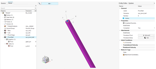

- ピボットボール
- ピボットボールは、上記のヒンジシステムと同じように構築されますが、使用されるジョイントのタイプが回転ではなく球ジョイントという点が異なります。このシステムは、同じモデル内に作成することも、別個のモデルを作成することもできます。

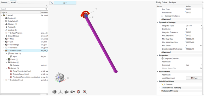

Analyses- 回転アナリシス
- ピボットヒンジの回転ジョイントに一定速度モーションを適用します。ウィザードの構築時、このアナリシスは、Pivot Systemがヒンジタイプである場合にのみ使用可能です。
図 11. リンクモデル - 回転アナリシス
このアナリシスには以下が含まれています:- モーションを適用するためのアタッチメントJoint Attachment。
- 回転速度のデータセットInput。
- このデータセットにリンクするフォーム(MDLを編集することでフォームを追加できます)。
- モーションRotation。Inputデータセット内の値は、ここにパラメトリックにリンクされます。

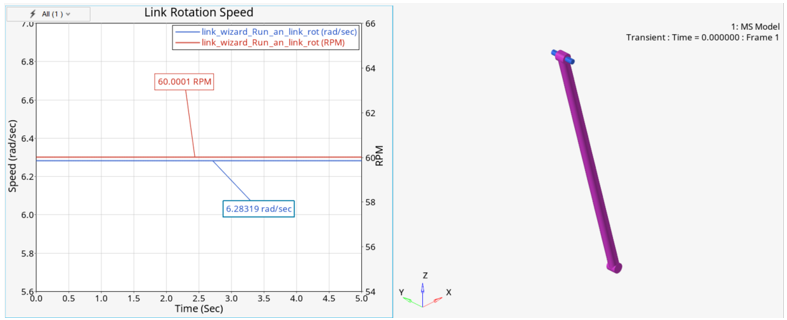

- レポート - このレポートは、HyperGraph内で回転速度をプロットし、HyperView内で結果をアニメーション表示します。このレポートはレポートテンプレート内の定義を参照し、次の方法で作成できます。
モデルを解析して、プロットとアニメーションをセッション内の別ページ上に作成します。図 13. 回転アナリシスの結果プロット

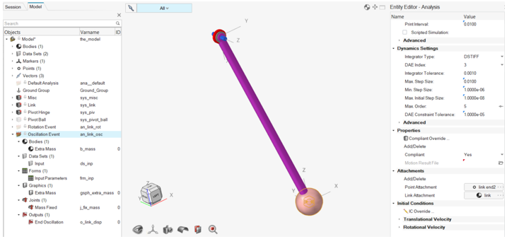

- リンクに余分質量を追加して、リンクを重力下で振動させます。
図 14. リンクモデル - 振動アナリシス
このアナリシスには以下が含まれています:- リンク端部に余分質量を追加するためのアタッチメントPoint AttachmentおよびLink Attachment(ボディ)。
- ボディおよびグラフィックスExtra mass。
- Extra Massの質量のデータセットInput。
- 振動を測定するための出力。
- レポート - このレポート定義は、HyperGraph内で質量の振動をプロットし、HyperView内で結果をアニメーション表示します。

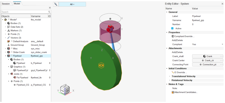

Flywheel systemは以下で構成されます:図 15. スライダークランクモデル
- アタッチメント - Crank_shaft、Crank Center、Connecting Point。
- グラフィック付きのFlywheelボディ。
- ジョイント - Connecting PointでCrank_shaftにFixed。
- Crank_shaftのFlywheel CG。

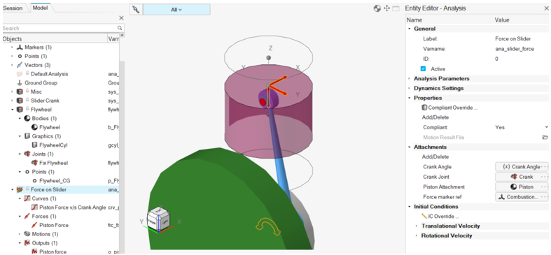

- アナリシス - スライダーにかかる力
図 16. スライダークランクモデル - スライダーにかかる力のアナリシス
- アタッチメント - Crank Angle(ソルバー変数)、Crank Joint(ジョイント)、Piston Attachment(ボディ)、Force marker ref(マーカー)。
- 曲線 - Piston Force v/s Crank Angle。
- Piston Force – Force marker ref原点のPiston Attachment上。Crank Angleを独立変数として、Curve Piston Force v/s Crank Angleを使用して、力が適用されます。
- モーション - Crank Jointでの回転速度モーション。
- 出力 - Piston AttachmentでのPiston force。

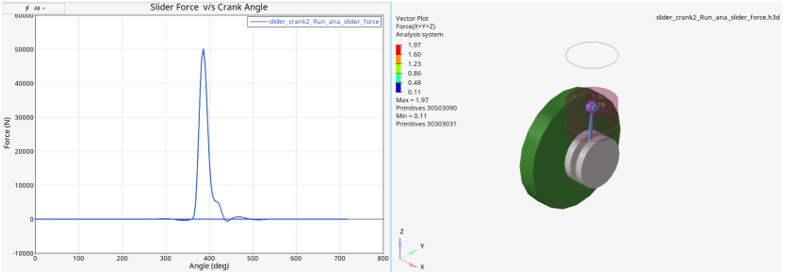

- レポート - このレポートは、クランク角度に応じてピストンにかかる力をプロットし、その横にはアニメーションを表示します。
図 17. スライダーにかかる力の結果プロット

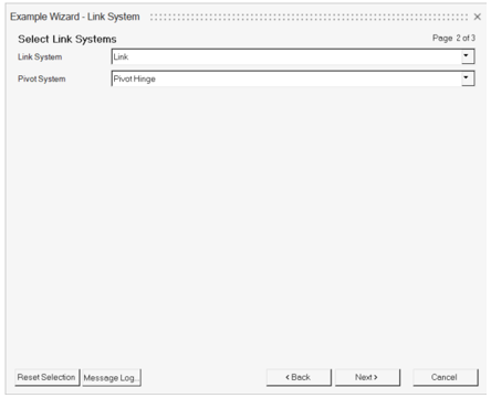

Assembly Wizardファイルの作成

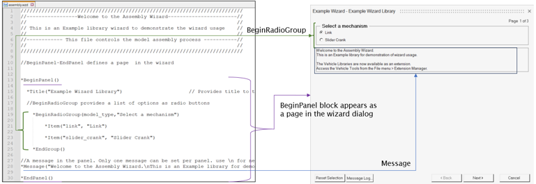

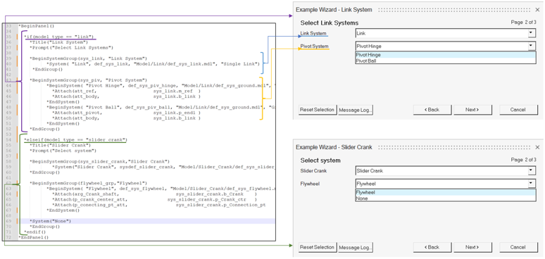

- ラジオボタンやドロップダウン選択肢などのオプションと共に表示される各パネルは、*BeginPanel() - *EndPanel()ブロック内で定義されます。
- *Title()を使用して、パネルのタイトルを指定できます。
- *BeginRadioGroup() - *EndGroup()は、パネル内のラジオボタンの選択肢を定義します。
図 18. Assembly Wizardのステートメントとダイアログのマッピング
- *if-elseif-else-endif()ブロックを使用し、前のラジオボタンやシステムの選択に基づいてさらにシステム選択を分岐させます。
図 19. Assembly Wizardのステートメントとダイアログのマッピング - 条件分岐
- *BeginSystemGroup() - *EndGroup()を使用して、システムの選択肢を定義します。これは、ダイアログ内のドロップダウンオプションとして表示されます。
- *BeginSystem() - *EndSystem()ブロックは、システムの選択肢を提供します。このようなブロックをグループ内に複数配置できます。

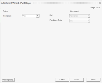

- *Attachは、アタッチメントの選択肢を提供します。システムへの1つのアタッチメントは、複数のアタッチメント選択肢を持つことができます。これらの選択肢は、Attachment Wizardに表示されます。Attachment Wizardへのアクセスがない場合は、アタッチメントの*Attach選択肢のリストの最初の項目がデフォルトと見なされます。
- *Systemを使用すると、アタッチメントがないシステムをインスタンス化できます。
- *System(“None”)は、“No system”という選択肢にもなりえます。
- *Messageを使用すると、パネルの下部にメッセージを表示できます。
- 1つのパネルには、1つの*Messageのみを使用できます。
- メッセージは1行で表示されます。メッセージを複数行に分けてダイアログに表示するには、/nを使用します。

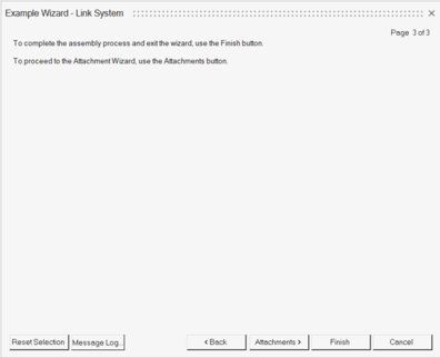

ウィザードには複数のBeginPanelブロックを含めることができます。終了時に、MotionViewは各パネルで選択されたシステムをインスタンス化します。また、アタッチメントの解決も行います。
ウィザードでの選択内容はモデルファイルにも保存されます。

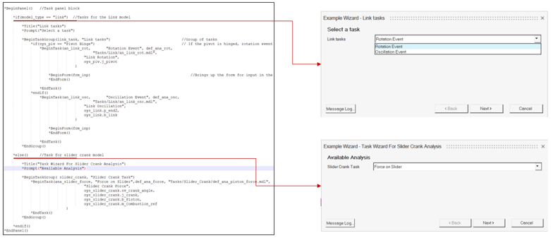

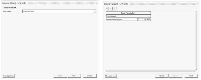

Task Wizardファイルの作成
- これらのタスクは、1つの*BeginPanel()ブロック内の*BeginTaskGroup()を使用してリストされます。
- *if-elseif-else-endifブロックを使用し、モデルまたはシステムの選択内容に基づいてタスクグループをカスタマイズします。このifブロックを*BeginTaskGroup()内で使用してタスクをカスタマイズすることもできます。
図 20. Task Wizardのステートメントとダイアログのマッピング
- 各タスクは、定義ファイル(mdl)内のアナリシス定義を参照する*BeginTask()ブロックを使用して定義されます。アナリシスへのアタッチメントも、このブロックの引数として渡されます。

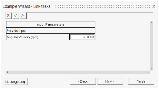

- *BeginForm()を使用すると、Finishがクリックされたときにアナリシス内で定義されているフォームを開くことができます。
図 21. Task Wizard内のフォーム

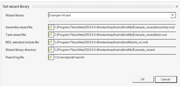

すべてのシステム定義とウィザードファイルの準備ができたら、ウィザードファイルを登録し、グラフィカルユーザーインターフェースを通じてウィザードを呼び出せるようにします。
| Assembly Wizardファイル | MDLウィザード言語で記述されたAssembly Wizardコードを含むファイル。 |
| Task Wizardファイル | MDLウィザード言語で記述されたTask Wizardコードを含むファイル。 |
| MDL標準インクルードファイル | このファイルは、MotionViewの開始時に読み込まれます。このファイルには、MDL言語で記述された任意のモデルデフォルトを含めることができます。標準インクルードの一部であるstd_inc.mdlを使用することをお勧めします。追加のデフォルトを指定する必要がある場合は、*Include()ステートメントを使用してstd_inc.mdlをインクルードしてから、その後ろに他のステートメントを記述してください。 |
| ウィザードライブラリディレクトリ | ウィザードで使用されるシステム、アナリシス、レポートなどの参照ファイルが含まれるフォルダー。 |
| レポートログファイル | モデル内のレポートは実行時にログに記録され、このファイルに保存されます。このファイルの情報は、Analyzeリボンのダイアログに表示され、自動実行レポートをプロットできます。 |

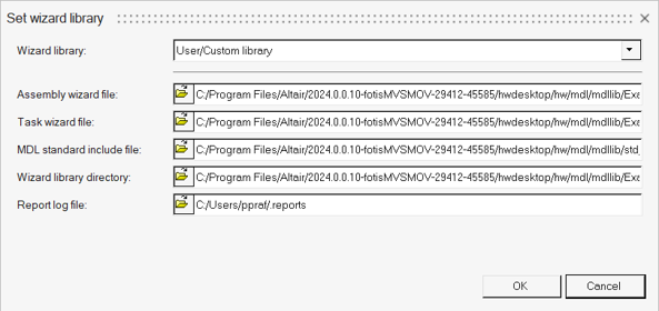

- User/Custom library – AssemblyリボンにあるWizardグループの
Settingsダイアログ内。図 22. ウィザードの設定
この方法では、1つのライブラリのみを登録できます。
