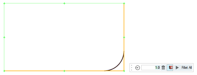

ラインフィレット
このツールパネルでは、自由ライン間のフィレットの作成または削除を行います。
Topology(トポロジー)リボンから Fillets(フィレット)ツールをクリックします。
図 1.
- 1つ目のラインを左クリックして選択します。
- 2つ目のラインを左クリックします。この2本の線の間にフィレットが作られます。
マイクロダイアログに、フィレットの正の半径値を入力します。
フィレットのプレビューが表示されます。
図 2.
新しいフィレットを受け入れるには、マイクロダイアログでFillet Allをクリックします。
注: フィレット作成時、一番距離の短い終点間が検索され、トレランス範囲内かどうかがチェックされます。このトレランスを形状クリーンアップトレランスと呼びます。2つの終点がトレランス内にある場合、フィレットの作成には、半径がゼロより大きくなければなりません。2つのエンドポイントがトレランス内になく、半径がゼロに等しい場合、両方のラインの最も近いエンドポイントが、それらの交点まで延長されます。
ラインのフィレットを削除するには、フィレットのある連続線を選択し、マイクロダイアログでDeleteをクリックします。
注: line editパネルで結合されたラインとフィレットセグメントなど、フィレットを含む1つのラインは、削除オプションを選び、フィレットを含むラインを選択することで、フィレットを削除することができます。

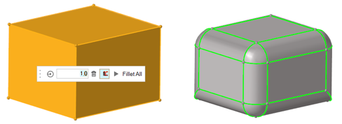

サーフェスフィレット
Fillets(フィレット)ツールを使用して、共有エッジ間にサーフェスフィレットを作成します。
図 3.
モデル上で左クリックして、サーフェスまたはサーフェスエッジを選択します。
注: サーフェスを選択した場合、サーフェスに接続されたすべてのエッジにフィレットが作成されます。
- マイクロダイアログに、フィレットの正の半径値を入力します。

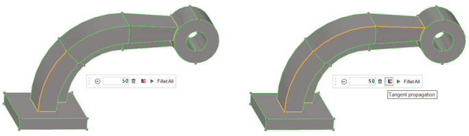

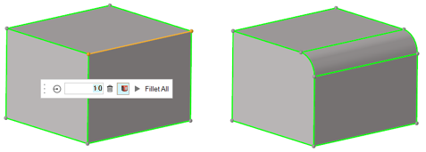

次の図に示すように、Tangent propagationオプションを使用して、元の選択範囲に接続された追加のサーフェスエッジを選択できます。
図 4.
準備ができたら、Fillet Allをクリックして、フィレットを作成します。
図 5. 個々のサーフェスエッジの選択
図 6. サーフェスの選択
注: 2つのサーフェス間のフリー(赤い)エッジにフィレットを作成することはできません。この場合、edge editパネルを使って共有エッジを緑に変更する必要があります。エッジ(またはエッジチェーン)が曲線の場合、エッジカーブの半径よりも小さい半径のフィレットしか作成できません。異なるフィレットが重ならないようにしてください。例えば、結合していない平行な2つのエッジにフィレットを作成する場合、2つのフィレットが互いに緩衝しないよう、フィレット半径を十分に小さく指定する必要があります。

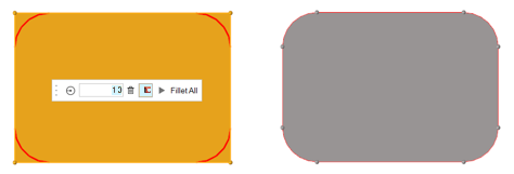

エッジフィレット
Fillets(フィレット) ツールを使用して、2つの自由サーフェスエッジ間にエッジフィレットを作成します。
図 7.
- 選択するサーフェスまたはサーフェスエッジを左クリックします。サーフェスを選択すると、そのサーフェスに接続されているすべてのエッジが選択されます。
フィレットのプレビューが表示されます。
図 8.
- 表示されたフィレットに問題がなければ、 Fillet Allをクリックします。
