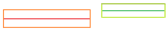

板厚のエッジ効果を考慮するには、Include edge
effectsチェックボックスを選択します。
デフォルトでは、板厚のエッジ効果は考慮されません。図 1. Include edge effectsがオンの場合
図 2. Include edge effectsがオフの場合
