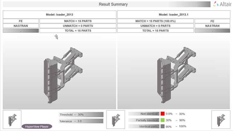

View Reportをクリックすると、Summary PowerPointレポートが表示されます。
図 3. PowerPoint Summary. (レポートパスに保存される)
スライドには、ソースアセンブリとターゲットアセンブリの比較が表示されます。イメージの左半分はソースアセンブリを示し、イメージの右半分はターゲットアセンブリを示します。上の例では、ソースアセンブリには全部で39個のパートがあります。ターゲットアセンブリには、全部で38個のパートがあります。ソースアセンブリとターゲットアセンブリ間で一致パートは黒色でハイライト表示され、不一致パートは赤色で示されます。

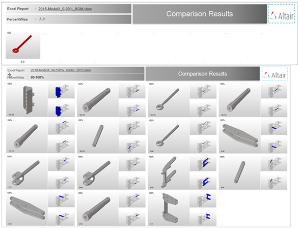

2枚目のスライドには、個々のパートの一致結果と不一致結果が表示されます。パートの数は、Excelレポートと同じ40個に制限されます。この制限は、コンフィギュレーションで編集できます。
図 4. 一致結果と不一致結果. (Summary PowerPoint Reportの2枚目のスライドから)

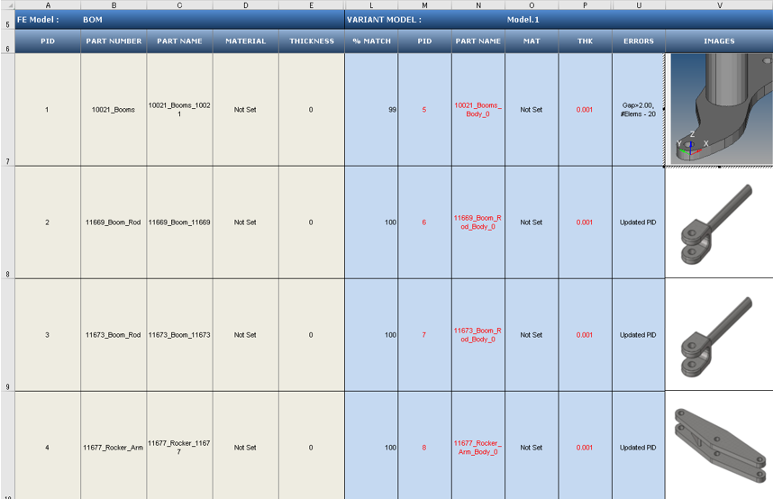

Excelレポートの内容は、比較するパート / モデルの数によって異なります。このレポートは、比較用に選択されたアセンブリ内の一致パートと不一致パートの詳細で構成されます。図 5.
Excelレポート内の情報は、以下のような複数のセクションに分類できます。
- Base Model Input
- ツールで比較チェックを実行するために使用されるCADモデルの各パートに関する入力情報。ベースモデル入力は、Partブラウザに表示される最初のアセンブリであり、モデルの概要を確認できます。
- Variant Model Input
- 比較チェックの結果。一致率列にパートの一致率が表示されます。パートの一致率の値が0またはしきい値のパーセンテージ未満の場合は、そのパートが他のアセンブリの対応するパートと一致していないと見なされます。一致率がしきい値を超えている場合は、パートが一致していると見なされます。エラー列にはエラーが報告されます。派生モデルの材料名または板厚値がベースモデルと比較され、一致しない値は赤色のテキストで表示されます。派生モデル入力は、Variant Inputフォルダーに格納されている派生モデルの数に応じて増加します。派生モデル名は行5でクロスチェックできます。

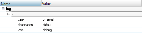

- Configurationパネルでの順に選択してデバッグログをオンにします。
を選択します。
図 7.
- HyperMeshを再起動します。
- チェックを再度実行します。

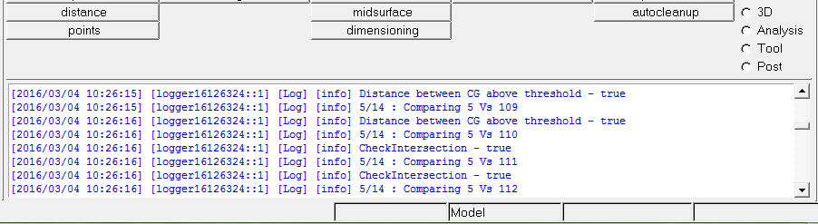

標準出力ファイルのTk Consoleをチェックします。
図 8.
.logファイル内の情報に基づいて、目的のパート / PIDに適用されるフィルタを特定します。
例:5と109の比較では、これらのパート間の重心距離が“cgtolerable-distance”に設定された値を上回っていることが原因で無視されます。この2つのパートを比較する必要がある場合は、“cgtolerable-distance”を200から必要な値に増やしてください。
