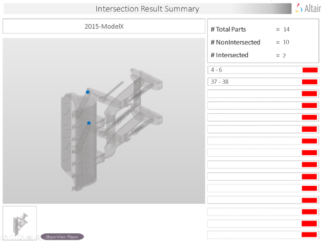

View Reportをクリックすると、Summary PowerPointレポートが表示されます。
図 2. PowerPoint Summary. (レポートパスに保存される)

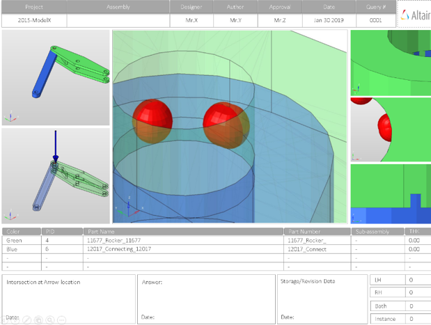

図 3. PowerPoint Detailed Report. (レポートパスに保存される)

PowerPointレポートは以下のようないくつかのセクションに分かれています。
- Report Header
- プロジェクト名、アセンブリ名、およびスライド番号。
- Assembly Picture
- 交差に問題があるコンポーネントのイメージ。
- H3D Image
- 断面はHyperView Playerで確認できます。交差がクロスマークでマークされたCADモデルが表示されます。
- Issue Details
- 交差に問題があるコンポーネントの詳細。
- User Review
- 設計者 / エンジニアと情報を交換するときに新しい情報を追加します。
- Additional Info
- 現在のスライドに示されている問題の発生状況。インスタンスの数は、問題の発生件数を示しています。
