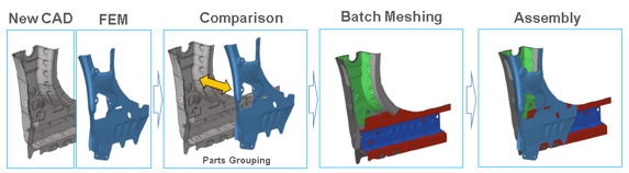

- mesh-unmatched
- 以下の比較で不一致パートと判断されると、次のプロセスが自動的に実行されます。
- match%に基づいてパートをグループ化し、threshold%を報告する
- BatchMesherを実行する
- CADをバッチメッシュしたFEに置換する
- 材料とプロパティを割り当てる
- アセンブリ(古いメッシュと新しいメッシュ)インポートを読み込む
図 4.

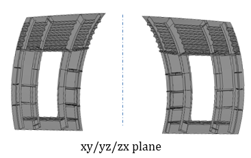

- symmetry
- パートが、ベースパートと同じ場所で検索されます。同じ形状パートが見つからなかった場合は、派生パートが反転され、対称比較が実行されます。対称面は以下のパラメータで計算されます。
図 7.
- symmetryPlane
- symmetryPlane比較で考慮される平面。

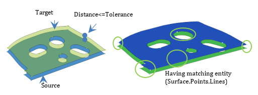

- Matched
- ソースまたはターゲットサーフェスが、サーフェスとサーフェスの比較によって比較されたサーフェスの指定されたトレランス内にあるときに発生します。各サーフェスを構成するすべてのポイントとラインは、サーフェス間で一致しなければなりません。一致した各サーフェスは、一致したサーフェスとともに異なる一致タイプグループ内に置かれます。
図 9.

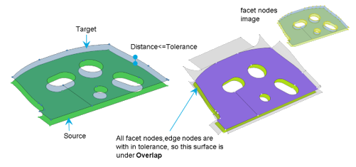

- Overlapped
- ソースまたはターゲットサーフェスのすべてのファセット節点と比較されたサーフェスが指定されたトレランス範囲内にあり、最も近い比較されたサーフェスの外側エッジ上のすべてのファセット節点とソースまたはターゲットサーフェスの外側エッジ上が指定されたトレランス範囲内にあるときに発生します。
図 10.

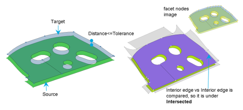

- Intersected
- ソースまたはターゲットサーフェスの少なくとも1つ、しかしすべてではないファセット節点と比較されたサーフェスが指定されたトレランス内にあるか、比較された最も近いサーフェスの外側エッジ上の少なくとも1つのファセット節点がソースまたはターゲットサーフェスの外側エッジの指定されたトレランスの外にあるときに発生します。
図 11.
