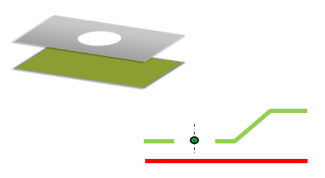

近くにボルト、ナット、またはネジが存在しない場合、その穴はフリー穴と見なされます。図 2.

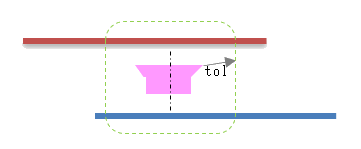

- bolt-box-tolerance
- ボルトの外面から最も近いプレートを検索するための検索トレランス。

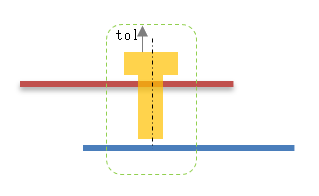

- nut-box-tolerance
- ナットの外面から最も近いプレートを検索するための検索トレランス。

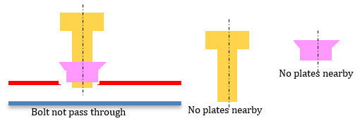

- allowed-plate-comps
- これらの名前付きパートはプレートと見なされません。
プレートを通過しない、またはプレートなしで空間内を浮遊しているボルトまたはナットのCADデータ。図 5.

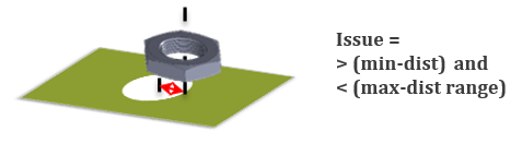

- min-dist
- ナット軸と穴軸間の許容可能な距離のずれ。不一致がこの値を下回っている場合、問題は報告されません。
図 12.
- max-dist
- ナット軸と穴軸間の最大検索距離。不一致がこの値を上回っている場合、問題は報告されません。
不一致距離がmin-dist~max-distの範囲に収まっている場合は、問題が報告されます。図 13.

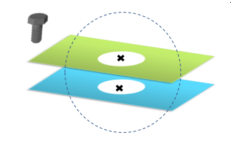

2つの穴の中心軸の距離がmin-dist~max-distの範囲に収まっていない場合、問題が報告されます。図 26.
