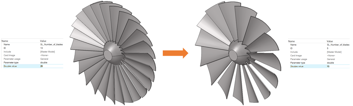

結果
更新操作の実行後に、変更されたCATIA/NX CADファイルがHyperMeshに再読み込みされます。また、その更新操作に関する詳細が含まれたcad_updated.msgファイルがHyperMeshの作業ディレクトリ内に作成されます。
1.
