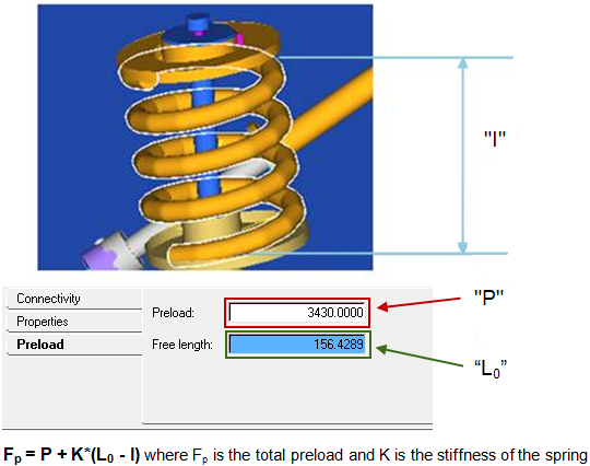

注:
  • 初期荷重は、モデル化された位置でのスプリング内の初期フォースまたはトルクです。全初期荷重は、Preload値、Free Length値、またはそれら2つの組み合わせのいずれかを用いて指定することができます。
    1.
  • 全初期荷重Fpは、初期荷重Pおよび長さの変化によるフォースK* (Lo –l)の合計として適用されます。ここで、Kは剛性、Loは自由長、およびlはスプリングのモデル化長さです(上記の図を参照)。
    • 例えば、定義されたスプリングの2つの端点(スプリングのモデリングされた長さ)が100mmで、自由長が110と指定されている場合、それは10mm変形された状態のスプリングを表し、有効な初期荷重は10*Kです。ここで、Kはスプリングの剛性です。
    • Preload値を追加で指定すると、そのフォースは全初期荷重にも加算されます。
    • 別の例では、定義されたスプリングの2つの端点(スプリングのモデル化された長さ)が100mmで、自由長が0.0である場合、それは現在の状態ではスプリングが100mm拡張された状態であり、その限度までの初期荷重(-100*K)が適用されます。
  • MotionViewは、デフォルト値の自由長を2つの端点間の距離としてコイルスプリングダンパを生成します。
