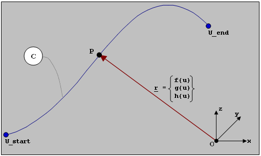

パラメトリックカーブは、1つの自由パラメータuを変数として定義します。次の図では、カーブCが座標系OXYZを基準として定義されているとします。カーブ上の任意のポイントPの座標(OXYZで測定した座標)は、自由パラメータuを変数としてPのx、y、およびzの各座標を定義する3つの関数f(u)g(u)、およびh(u)を使用して一意に表現できます。このカーブの範囲は、uの開始値と終了値によって決定されます。これはカーブのパラメトリックな表現です。

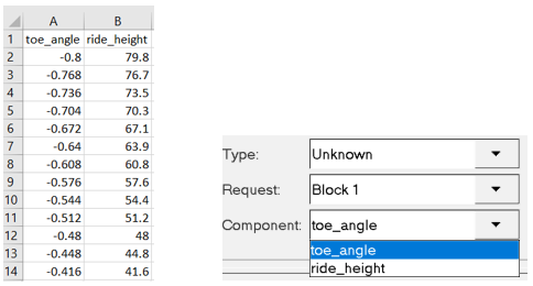

      .csvまたは.txtをデータファイルとして使用している場合でも、TypeはUnknownに設定します。RequestにはBlock 1が表示されます。列にヘッダーを指定している場合は、そのヘッダーがComponentに表示されます。ヘッダーを指定していない場合は、Column 1Column 2などが列挙されます。
      3. MotionViewで曲線として読み取る場合のCSVファイルの列

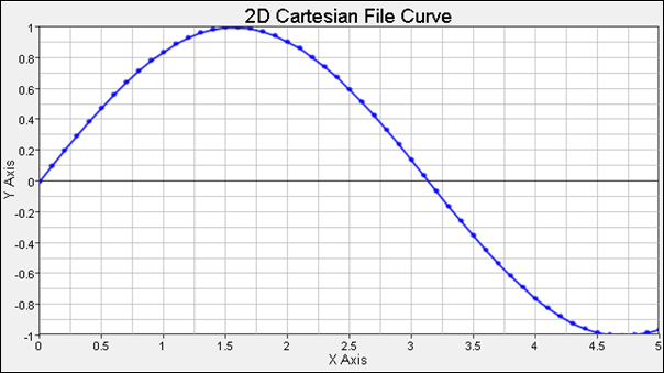

    Mathを選択すると、カーブ計算機が表示され、ベクトルを数学的に定義できます。2つのサンプル式を以下に示します。
    説明
    crv_2d_math.x = 0:10:1 Xベクトルは0.1の一定間隔で0~10の数列を生成する式です。
    crv_2d_math.y = cos(crv_2d_math.x) YベクトルはXベクトルに余弦関数を適用したカーブの式です。
