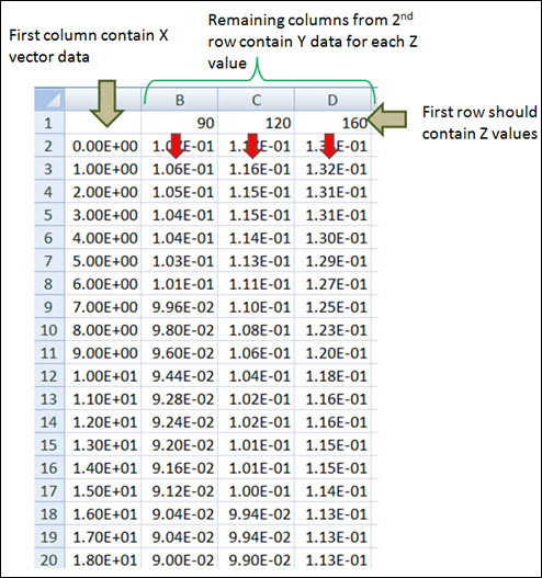

    Fileが選択された場合:
    1. ファイル選択アイコンをクリックして、スプラインデータを格納した.csvファイルを参照します。この場合、モデルは.csvファイルを(外部ファイルとして)参照することになります。
      .csvファイルのデータの正しい形式を以下に示します。
      1.
