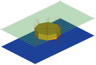

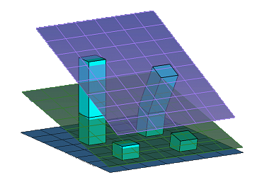

いくつかのACM定義を1つの標準の汎用性のあるACM定義に統合します。mid thickness、constant thickness、およびmaintain gapsに加え、異なるヘキサパターンを伴ういくつかのcoats定義が利用できます。
NastranとOptiStructでは、このリアライゼーションにはprop_nastran_acm.tclプロパティスクリプトを使用します。Abaqusでは prop_abaqus_acm.tclを使用します。図 1.

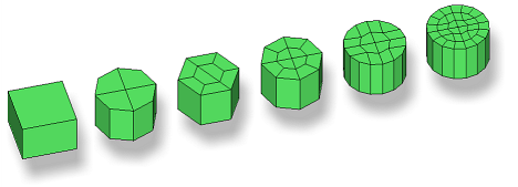

| num hexas | 1個、4個、8個、12個、16個、または32個のヘキサで構成するヘキサクラスターを作成します。それぞれのヘキサは事前に定義したパターンで配置します。![]() 注: ACMのすべてのリアライゼーションタイプで使用できます。 |

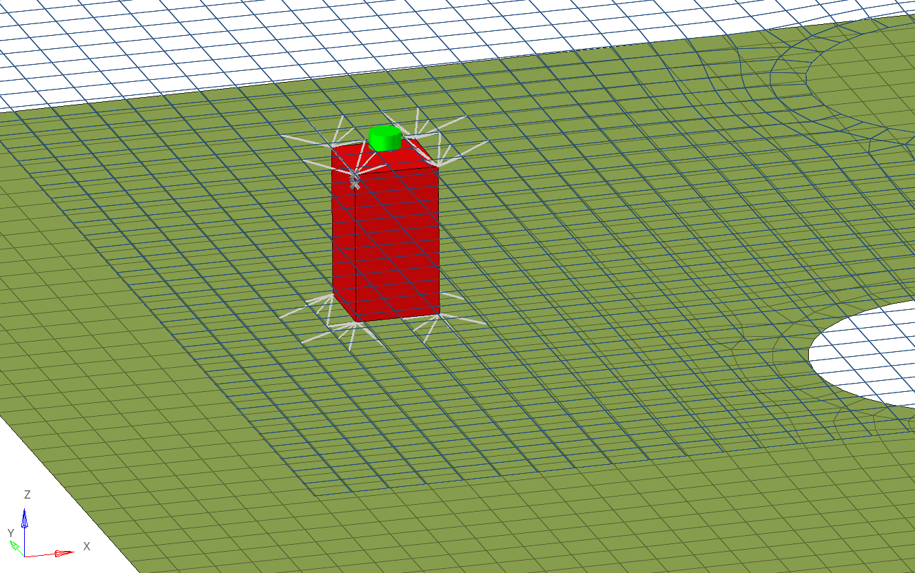

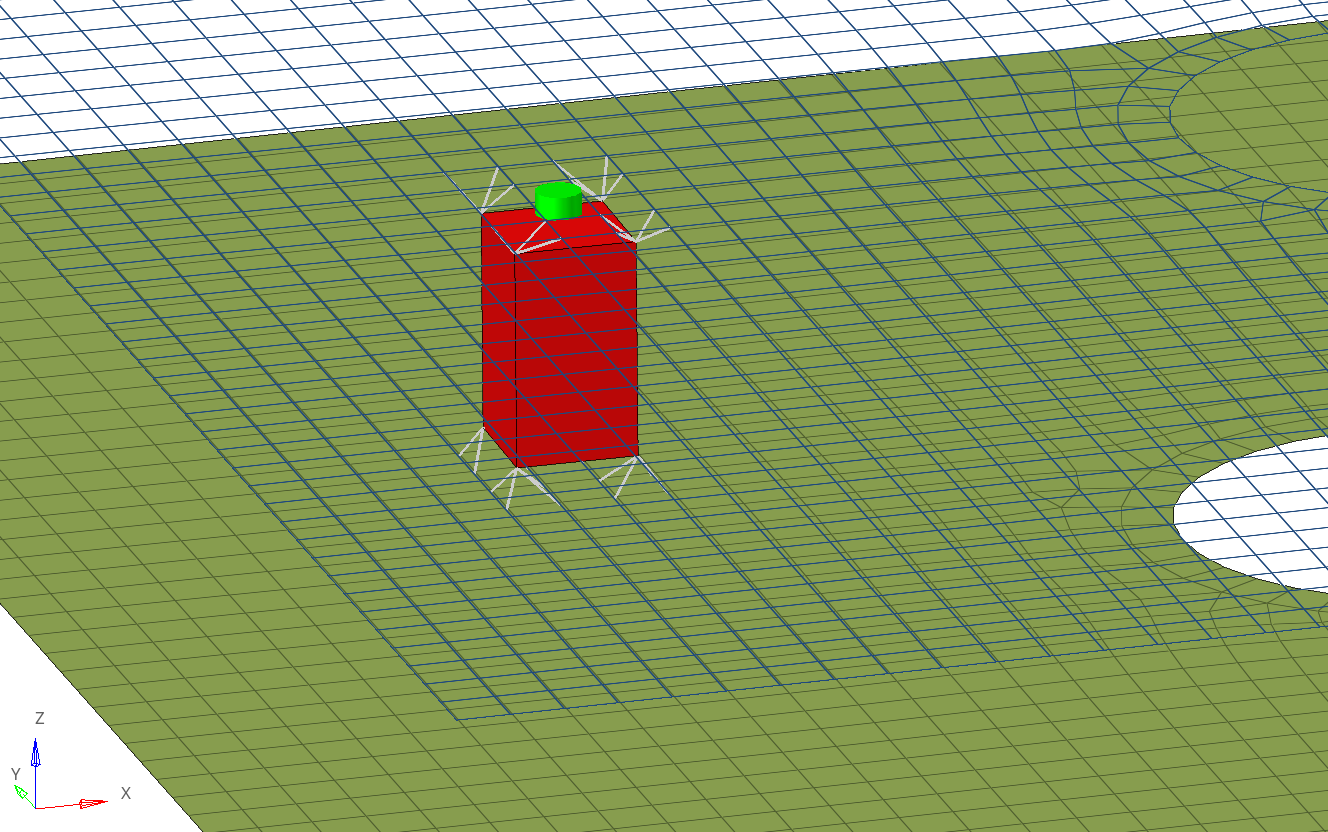

| use rbe3 radius | 通常、RBE3要素は、要素タイプ(quadface、triaface)により3つまたは4つの足を適切なHex節点の投影上に結合して作成されます。特に異なるメッシュサイズの場合、より正確を期すため、RBE3の半径を指定することで個々のRBE3要素とより多くの節点とを結合することができます。どのようなケースにおいても、少なくとも要素フェイスの1つが各RBE3要素に結合されます。![]() ![]() 適切なリンクのすべての節点(ソリッドリンクの場合外側節点)が、投影ポイントの周りの半径範囲内にある場合、RBE3要素へ結合されるものとして考慮されます。フィーチャー角度も考慮されます。投影ポイントのフィーチャーエッジの逆側にある節点は、RBE3要素には結合されません。 有効な場合は、次の各オプションを定義する必要があります:
