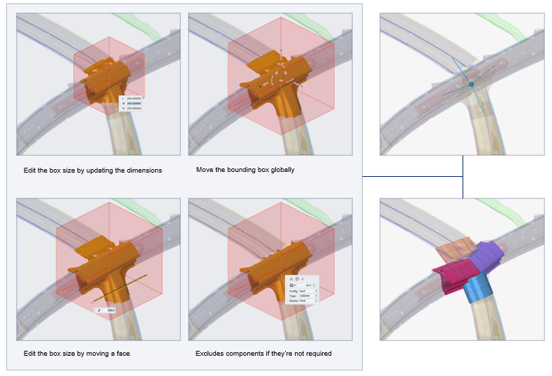

  4. ボックスサイズは次の方法で編集します:
    • マイクロダイアログをクリックすると、ボックスをグローバルに移動できます。
    • マイクロダイアログをクリックすると、ボックスの寸法を更新できます。フェイスをクリックして、その矢印をドラッグするか、正確な値を入力します。

  6. オプション: 必要に応じて、ガイドバーExcludeセレクターをクリックし、ジョイントから除外するエンティティを選択します。
