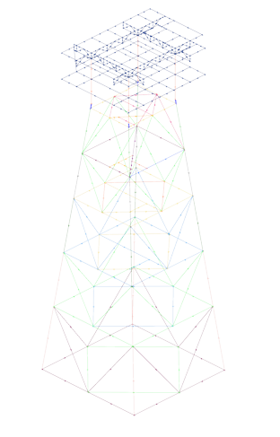

5. . ラインのみを含む元のモデル

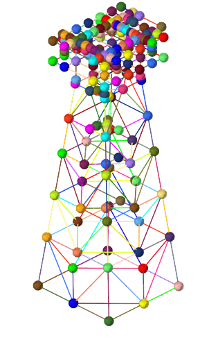

6. . 作成したジョイントとメンバーにより吸収されたモデル
