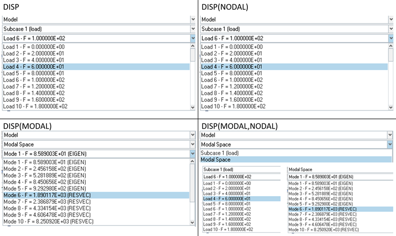

modal <MODAL>
デフォルト = 空白
MODAL
モーダル周波数応答と過渡応答解析で、構造モードとレジデュアルベクトルの変位がH3DPUNCH、およびOUTPUT2ファイルに出力されます。
MODALのみが存在する場合、対応する周波数応答および過渡解析の実行結果は出力されません。モード結果と対応するFRFおよび過渡結果の両方が必要な場合は、MODALと一緒にNODALオプションを定義できます。 21
nodal <NODAL>
デフォルト = 空白
NODAL
MODALオプションが存在する場合でも、周波数応答および過渡解析の変位はH3D、PUNCH、およびOUTPUT2ファイルに出力されます。NODALオプションに加えてMODALオプションも指定された場合、周波数応答および過渡解析の変位は構造モードと残差ベクトルと一緒に出力されます。 21

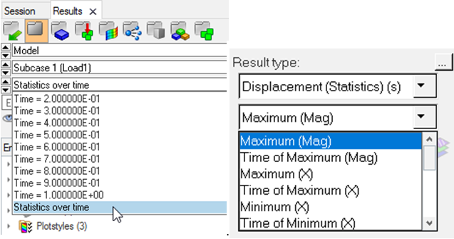

statistics <STATIS, OSTATIS, または空白> 過渡解析の時間経過に伴う変位統計の結果は、このオプションによって制御されます。 19
STATIS
変位統計は、時間ステップごとに通常の変位出力と共に出力されます。
OSTATIS
変位統計のみが出力されます。
空白(デフォルト)

  19. 変位統計は、直接法による線形過渡解析とモーダル線形過渡解析でサポートされています。
    変位統計については、H3D出力のみがサポートされます。
    STATISまたはOSTATISを指定している場合、過渡解析では時間の経過に伴う以下の統計が出力されます。
    統計
    サポートされている変位結果タイプ
    Minimum and Time of Minimum
    X-component, Y-component, Z-component
    Maximum and Time of Maximum
    Arithmetic Mean, Root Mean Square (RMS), Variance, and Standard Deviation
    変位の統計はHyperView内で、H3Dファイルを読み込み後にResults Browserの時間ステップリストの最後にあるStatistics over timeオプションの下で確認できます。Displacement (Statistics) (s)の下のサブメニューでさまざまな統計を選択することが可能です。

  21. MODALNODALの両方のオプションが存在する場合、両方の固有ベクトルと周波数 / 過渡応答の結果はH3D、PCH、およびOP2ファイルに出力されます。MODALNODALの両方の出力で出力セットIDが一致する必要があります。
