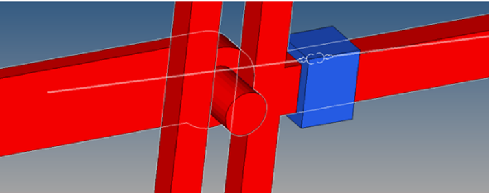

注:
- グラフィックのMaterial Insideオプションは、そのグラフィックの閉じたボリューム内に材料があることを示します。したがって、そのジオメトリのサーフェス法線はグラフィックサーフェスの外側を向きます。このオプションがオフになっている場合は、ジオメトリのサーフェス法線は内側を向きます。このフラグは、内部接触をシミュレートするためにサーフェス法線を反転させるのに役立ちます。
- メッシュの法線は、接触の方向を指していなければなりません。法線の向きがビューアーを指しているように見える際、サーフェスメッシュの側は、接触の側です。反対方向から見ている場合、それは材料側と呼ばれます。正しい接触の方向を設定するには、エンティティエディター内のMaterial InsideおよびHighlight contact sideオプションを使用します。以下は、Material InsideおよびHighlight contact sideオプションがどのように働くかの例です:
図 1.
- 両方のグラフィックスでMaterial Insideオプションをアクティブにしている場合、Highlight contact sideオプションにチェックマークを入れると、グラフィックスの外側から見たときにこれら両方のグラフィックスが赤色で表示されます。
- 2Dの剛体間接触の場合は、Material Insideの代わりにFlip Contact sideを使用できます。
- Flip Contact Sideをクリックして、接触するカーブグラフィックの側部を指定します。矢印で指されるカーブの側は、その接触する側を示しています。このフラグを変更すると、接触の方向が逆になります。
- 接触に関与するカーブの平坦性をチェックするには、Contact GraphicsダイアログでIdentify Planarityを選択します。このツールでは、Body Iで基準として最初に選択したグラフィックを考慮しながら、各カーブが平坦かどうかと、カーブどうしが同一平面上にあるかどうかがチェックされます。

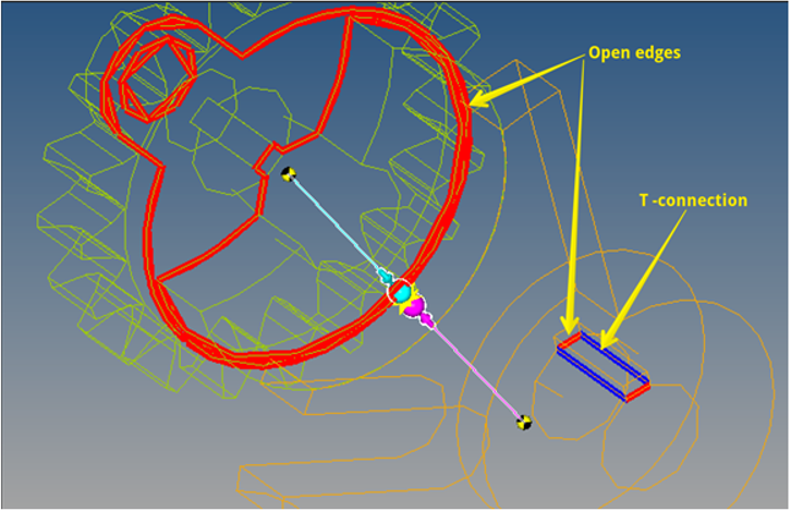

- 接触に関連する個々のグラフィックスは、閉じたボリュームを形成する必要があります。すなわち、グラフィックメッシュには、オープンエッジやT接合が含まれていてはいけません。オープンエッジやT接合をチェックするには、Highlight mesh errorsオプションを使用します。オープンエッジは赤いラインで、T接合は青いラインでハイライト表示されます。視認性を高めるには、関連するグラフィックコンポーネントの描写を影なしモードに切り替えます。注: メッシュエラーが検出されなかった場合は、このオプションが無効になり、No mesh errorsが表示されます。

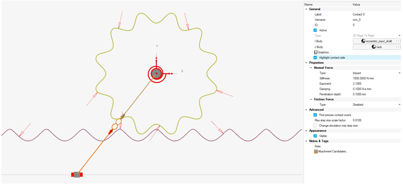

Note on 2D Contacts
注:
- 2次元接触に関連した個々のカーブグラフィックスは、平面のカーブのみを使用していなければなりません。平面のカーブは、そのデータポイントをすべて単一の平面内に有します。
- 現時点で、MotionViewでは、2D接触に使用可能なカーブグラフィックスの作成で、3Dデカルト / パラメトリックカーブのみをサポートしています。以下は、Highlight
図 3.
上の例は、カーブ群とそれらの間に定義された2次元接触を含んだラックとピニオンを示しています。矢印が指している(外側の)ピニオンの側は、接触する可能性がある側を示しています。同様に、ピニオンカーブ上の矢印は、外側からそれを指している矢印群を有しています。
外側から接触する可能性がある場合、Flip Contact Sideオプションを使用することができます。
