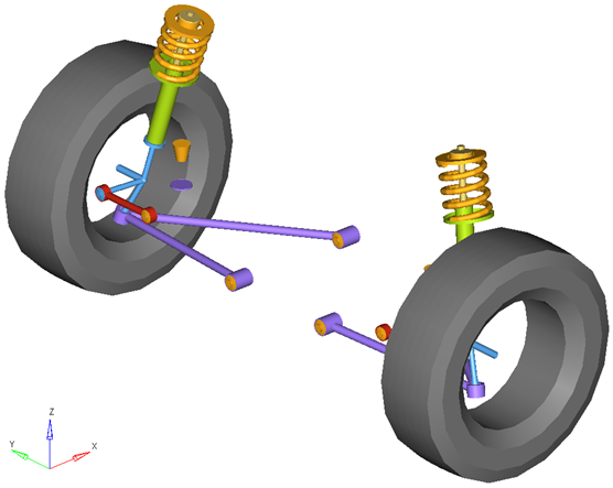

以下の図では、すべての構成要素を取り入れたリアサスペンションモデルのシステムをモデルブラウザビューで表示しています。リアマクファーソンストラット式サスペンションシステムには、5つの“子”システムがあります。図 2. リアマクファーソンストラット式サスペンションを使用する車両後部半分のモデルのシステムおよびサブシステムのブラウザ表示

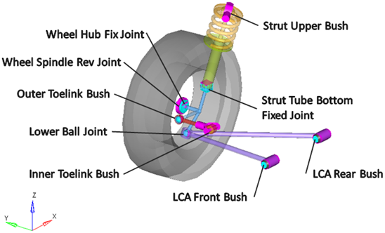

以下の表に、rear MacPherson structサスペンションのボディ、ブッシュ、およびジョイントを示します。
以下の図に、サスペンションでジョイントとブッシュが占める位置を示します。図 5. 右側のジョイントおよびブッシュ - リアマクファーソンストラット式サスペンション
注: この表では、ストラット内部のジョイントは省略されています。
| ラベル | Type | Body 1 | Body 2 | ポイント | 註 |
| Lower Ball Joint | 球 | ナックル | ロアコントロールアーム | ロア球ジョイント | |
| Wheel Spindle | 回転 | ホイールハブ | ナックル | ホイール中心 | |
| Wheel Hub Fix Jt |
固定ジョイント | ホイール | ホイールハブ | ホイール中心 | |
| LCAフロントブッシュ | ブッシュ | ロアコントロールアーム | サブフレーム、車体、または地面 | LCAフロントブッシュ | CompliantオプションがNoに設定されている場合は、このブッシュは回転ジョイントになります。 |
| LCA Rear Bush | ブッシュ | ロアコントロールアーム | サブフレーム、車体、または地面 | LCAリアブッシュ | CompliantオプションをNoに設定すると、このブッシュは非アクティブになります。 |
| Inner Toe Link Bush | ユニバーサルジョイント | トーリンク | サブフレーム、車体、または地面 | インナートーリンクブッシュ | |
| アウタートーリンクブッシュ | 球ジョイント | トーリンク | ナックル | アウタートーリンクブッシュ | |
| Strut Tube Bottom Fixed Joint | 固定ジョイント | ストラットチューブ | ナックル | ストラットチューブ下部 | |
| Strut Upper Bush | ユニバーサルジョイント | ストラットチューブ | 車体 | スラット上部 |
