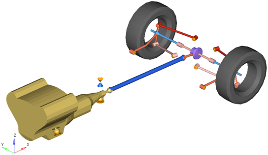

rear trailing armサスペンションシステムは、車両半分の解析またはフルビークルの解析のどちらでも使用できます。デフォルトの形状および質量は乗用車または小型トラックと同じですが、モデルおよびデータは、大型トラックから縮尺モデルの車まで、任意のサイズの車両を反映するように修正できます。

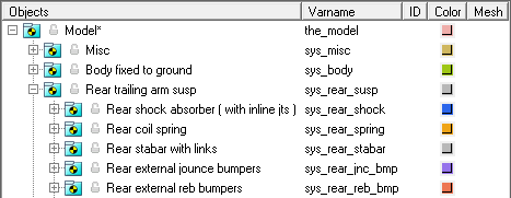

以下の図では、すべての構成要素を取り入れたリアサスペンションモデルのシステムをモデルブラウザビューで表示しています。リアトレーリングアーム式サスペンションシステムには、5つの”子”システムがあります。図 3. トレーリングアーム式サスペンションを使用する車両後ろ半分のモデルのシステムおよびサブシステムのブラウザ表示

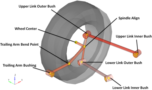

ポイントによって、サスペンション内のジョイントとブッシュの位置を定めます。以下の図に、rear trailing armサスペンションの主要ポイントを示します。 図 4. 右側の主要ポイント – リアトレーリングアーム式サスペンション

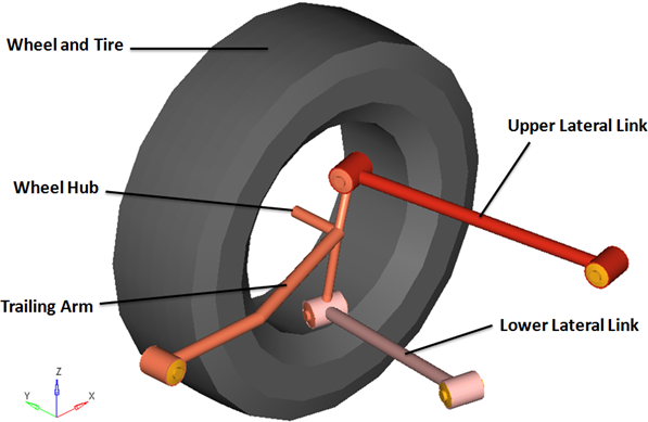

rear trailing armサスペンションは、以下の図に示すボディで構成されています。 図 5. 右側のボディ – リアトレーリングアーム式サスペンション
注:
- ホイールハブボディには関連するグラフィックスがないため、上の図では示されていません。
- 右側のボディのみが表示されています(左側のボディと対称であるため)。また、わかりやすいように、上の図からはコイルスプリングが省略されています。

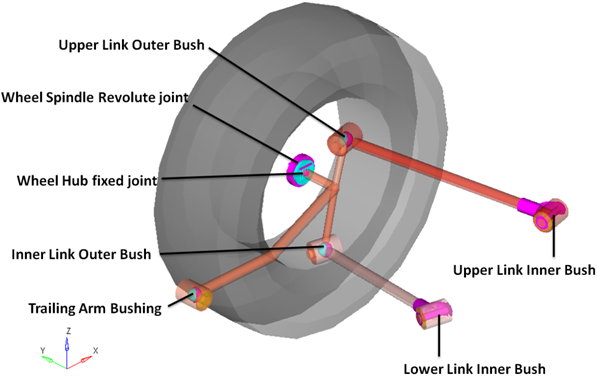

以下の表に、rear trailing armサスペンションのボディ、ブッシュ、およびジョイントを示します。
以下の図に、サスペンションでジョイントとブッシュが占める位置を示します。図 6. 右側のジョイントとブッシュ:リアトレーリングアーム式サスペンション
注: 表では、わかりやすくするために、左側のジョイントは省略されています。
